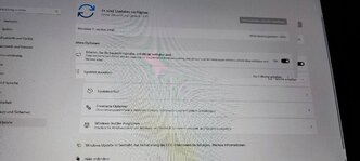

Im Moment macht er es gerade über das Winsows Update das 24H2 ist bei 64%, bin mal gespannt ob er zum Schluss und am Ende wieder die selbe Meldung bringt.
Toll gestern macht er das Upd auf. 24H2 im Foto könnt Ihr das sehen.
Zum ersten mal hat er das komlett fertig gemacht 1 1/2 Stunden hat gebraucht und dann sagt er der Pc muss neu gestartet werden.
Beim Hochfahhren Updates sind im Gange macht sie auch fertig bis 100% statet dann neu.
Ich schaue nach, mit Winver und da steht da immer noch 23H2 er will es einfach nicht draufmachen.
Gerade eben schlägt er mir es schon wieder vor.
Ich frag mich jetzt was hat er da uupgedatet?
