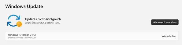

Hallo, ich habe mit dem T490 ein Update Problem das auch bekannt ist.
Es geht um das Windows 11, version 24H2 mit Downloadfehler – 0x80070005.
Hat vielleicht schon jemand eine Lösung gefunden?
Habe auch schon versucht die Cab Datei windows11.0-kb5044384-x64_ msu herunterzuladen und zu installieren.
Es kommt aber immer die Meldung nicht geeignet für ihren Computer.
Windows 11 Media Creation Tool hat auch nicht richtig funktioniert.

Das Update wird mir von Windows vorgeschlagen, wie gesagt funktioniert aber nicht mit version 24H2 mit Fehlermeldung: Downloadfehler – 0x80070005. steht da habe es versucht und ständig kommt diese Meldung.

Sorrry, aber was hat das mit Office zu tun, wenn ich von Windows 11 vorgeschlagen bekomme von 23H2 auf 24H2 Update zu machen?
Die "Basisschritte" sind die selben - besonders, wenn es um 3rd Party Antivirensoftware geht.
Ursache und Auswirkung sind die selben: Zugriffsberechtigungen fehlen. Aber es steht Dir auch frei, selbst nach "Windows 11 0x80070005" zu googeln ;)
Sorry, also am Avast Premium kann es ja nicht hängen, dann hätte er ja die anderen Upd. auch nich tgemacht.
Und da ich unter Konten als Admin angemeldet bin kommt das auch nicht in Frage.
