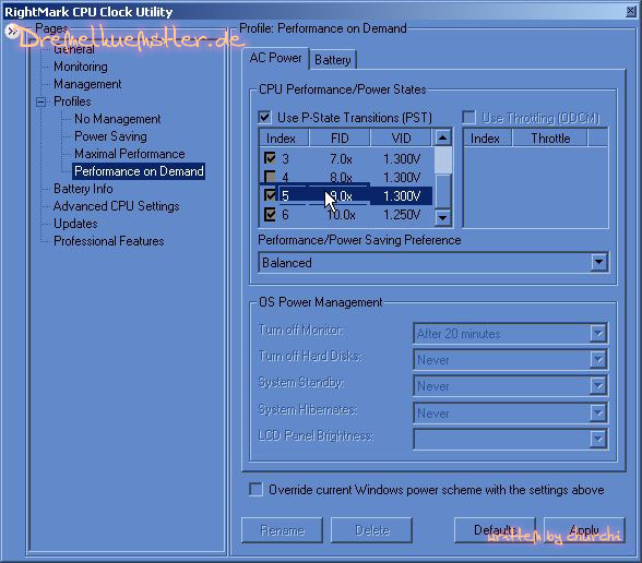

Hm, ich komme einfach nicht mit der aktuellen Version zurecht. ICh habe schon nach Anleotungen gesucht und z.B. folgendes gefunden:
http://dremelkuenstler.de/cms/index...ask=view&id=20&Itemid=33&limit=1&limitstart=1
Screenshot: http://dremelkuenstler.de/cms/images/silent/how2/rmclock_3.jpg
Bei mir sieht es ganz anders aus (http://img174.imageshack.us/img174/6947/zwischenablage02dx9.jpg): Für was ist das ODCM bei mir? Leider kann ich auch nicht die VID werte ändern, wenn ich auf "use PST" aktiviere und dann nen Index anhake ... :( Woran liegt das? Edit: ODCM sollte nicht unbedingt verwendet werden, ist für diejenigen, die PST nicht nutzten können. Und habe nun heruasgefuden, wie man die VID's ändert: Unter "Profiles" im Überpunkt, dort kann man das regeln. Man kann also nur global für jeden Multiplikator einen VID Wert einstellen, dachte, das ginge für jedes Profil unabhängig...

Ach und an der Art, wie ich VID in RMClock einstelle, ist etwas sehr blöd:
Also wie gesagt, vorne unter "Profiles" stelle ich für jeden Multi einen fixen VID Wert ein, der dann in jedem Profil genutzt wird. Blöd ist das z.B. in folgendem Fall:
Ich habe ein Profil ""Performance on demand" und möchte hierbei im AC Modus den Multiplikator 11 laufen lassen, aber mit einer "sichereren Spannung von sagen wir 1,1V", und im Batterymodus will ich 3 MUltiplikatoren aktivieren und beim Multi 11x will ich eine Spannung von 1,0V anlegen ... das ginge nicht :( Weiß jemand, wo mein Fheler liegt und ob ich es nicht doch wirklich pro Profil einstellen kann? unbeantwortet
