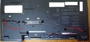

Allerdings hab ich jetzt ein kleines Problem^^: Ich hab eine so ne ganz kleine Schraube zu viel + im Boden sind 2 Schraubenlöcher unbelegt - aus unerfindlichen Gründen sind mir wohl 2 Schrauben abhanden gekommen :facepalm: - was denkt ihr, schlimm (Siehe Bilder ;))?

Im Loch Nummer 2 sitzt generell keine Schraube... ;)
Edit: Und in Loch 1 sollte eine schwarze Schraube mit 5mm-Gewinde sitzen.
Wofür ist das 2. Loch dann da?^^ - Nen schraubengewinde ist eigtl. dort zu erkennen (Wasserableitung dürfte es nicht sein, da fehlt ja auch die Markierung).
