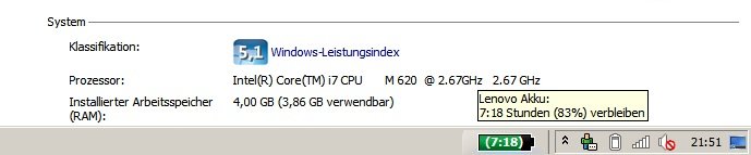

hi sheg
das ist doch mehr als genung kannst du mal en foto posten damit endlich die akku lauf zeit diskussion vorbei ist
so läuft er grad bei relativ viel aktivität.
wenn man die akkulaufzeit verlängert (energiemanager) und dann noch pdf liest oder im office schreibt, dann gehts nomma ne halbe stunde nach oben.
