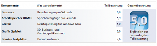

[quote='RsChris',index.php?page=Thread&postID=761083#post761083]Was hat das t410 für einen Leistungsindex unter Windows7?[/quote]5,0 (@ Bild: HDD ist nicht Original)

[quote='Happyman0815',index.php?page=Thread&postID=761087#post761087][quote='RsChris',index.php?page=Thread&postID=761083#post761083]Was hat das t410 für einen Leistungsindex unter Windows7?[/quote]5,0 (@ Bild: HDD ist nicht Original)[/quote]
extrem ernüchternd. Mit welchem Prozessor?
[quote='tbd',index.php?page=Thread&postID=761093#post761093][quote='Happyman0815',index.php?page=Thread&postID=761087#post761087][quote='RsChris',index.php?page=Thread&postID=761083#post761083]Was hat das t410 für einen Leistungsindex unter Windows7?[/quote]5,0 (@ Bild: HDD ist nicht Original)[/quote]
extrem ernüchternd. Mit welchem Prozessor?[/quote]Wieso extrem ernüchternd ?
Schau Dir doch die Daten erstmal genau an.
Der einzige Wert der etwas niedrig ist, bezieht sich auf die Grafikleistung.
Was hast Du erwartet ?
Ein Gamer-Thinkpad ?
Willkommen im "Hier und Jetzt"

extrem ernüchternd im Vergleich zum T400. Die deutliche Mehrleistung der Core Ix Generation auch und gerade in Verbindung mit dem Speichercontroller schlägt sich in der Werten nicht wirklich nieder
T400: 6,0 5,9 4,7 5,7 5,5
[quote='tbd',index.php?page=Thread&postID=761104#post761104]extrem ernüchternd im Vergleich zum T400. Die deutliche Mehrleistung der Core Ix Generation auch und gerade in Verbindung mit dem Speichercontroller schlägt sich in der Werten nicht wirklich nieder
T400: 6,0 5,9 4,7 5,7 5,5 [/quote]welcher Prozzi ist denn in dem T400 drin? Ich hab gerade noch mal die letzte c't rausgekramt und den Test zu den i7 Prozessoren gelesen. Absolut unverständlich, dass die hier so schlecht abschneiden, denn dort rockte selbst ein i5-520m (2.4GHz) den core2 T9800 (3GHz) in Multithread Anwendungen locker weg und bei singlethread immerhin noch die 2,53GHz schnellen Core2 Prozessoren. (Cinebench R10)
