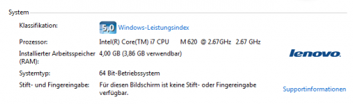

huhuh,
ich denke wie bei den Anderen Karten kan man es in der systemzusammenfassung unter win 7 sehen wo prozessor und speicher aufgeführt sind...
so sich die intel Gafik Speicher genehmigt sind es nicht 4 GB sondern nur 3,85 oder sowas in der Richtung ;)
LG Marcel
[quote='marcel_r1',index.php?page=Thread&postID=759152#post759152]huhuh,
LG Marcel[/quote]Anhang anzeigen 24054
LG Marcel[/quote]
Wenn man den Punkt zur GPU im Maintenence Manual komplett liest, steht dort sowas wie: "GPU (Graphic Processing Unit): Discrete graphics chip Note: GPU is only for the Switchable Graphics models. Integrated Graphics models do not have GPU on the system board."
Entweder hat der T410 von marcel_r1 keine GPU on board und der der Speicher wird wo anders "geklaut" oder in dem Manual wird einfach gelogen. Wobei ich fast vermute, dass Lenovo dort einfach gelogen hat, da ich in der ct gelesen habe, dass die neuen i7 (bzw. auch i5) Prozessoren immer eine GPU mit dabei haben.
