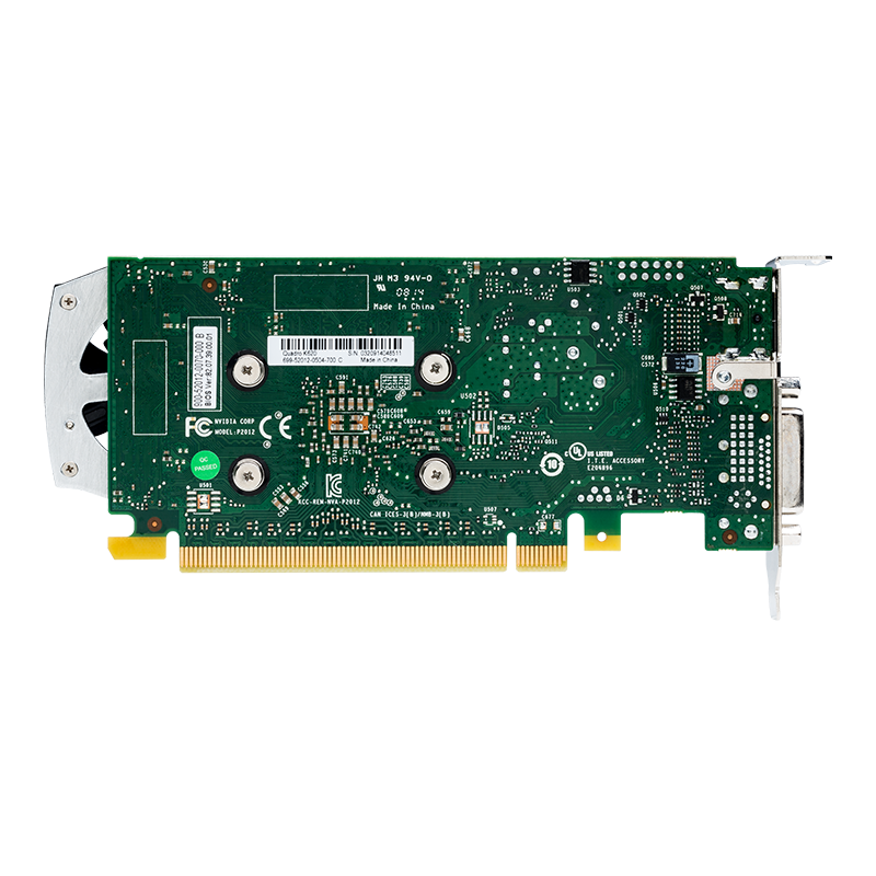

Moinmoin, muss diesen thread mal aus der Versenkung holen. Da ich meine beiden TPs R und t400 noch eine Weile nutzen möchte,möchte ich mir gerne eine Grafikkarte für die Dockingstation anschaffen. Beide Geräte haben zwar schon die ATI 3470 drin aber bei einigen 3d CAD Projekten und Photobearbeitung der letzten Zeit wurde es nervig und zudem überlege ich gerade auch einen neuen 27 Zoll Monitor anzuschaffen.
Wenn ich das richtig verstanden habe macht es aufgrund der ATI Karten sinn eine nvidia Karte zu nehmen. Hat vielleicht schon jemand Erfahrung mit einer k620 oder k420 gemacht?
Keiner einen Plan?
Wie wird denn die Länge einer Karte gemessen? Absolut oder ohne Lüfter?
Was meint ihr passt da eine K620 rein. Währe in meinen Augen für mich die optimale Karte und könnte spater ggf. als externe GPU an einem moderneren TP seine Aufgabe weiter verrichten.
Aber der Lüfter der noch über die Karte hinausragt macht mir sorgen. Hier mal die Bilder der Karte
http://www.pny.com/nvidia_quadro_k620
http://www.pny.com/ProductImages//8...essional-Graphics-Cards-Quadro-K620-lp-bk.png
Ist der Lüfter bei den 160mm Länge die angegeben sind mit berücksichtigt?

Ohh der 2te link funktioniert nicht, hier nochmal die Karte von unten
da steht der Lüfter noch ein ganzes Stück über.
Das musste den Hersteller fragen, normalerweise mit. 168mm inkl. passt auf jeden Fall, sieht imho verträglich aus. In Sachen Höhe hätt ich aber starke Bedenken. Ausprobieren würd ich sagen.
Habe soeben mal den Chat bei nvidia genutzt und daraufhin folgende Maße für die K620 erhalten
20 x 69 x 160 mm
(BxHxT)
Sollte doch eigentlich passen.
Nun bleibt nur noch die Verträglichkeit mit meinen Notebooks und der ATI Karte zu klären, da muss ich wohl testen
