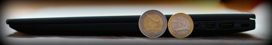

Man ist das Teil leicht, bei dieser Größe!

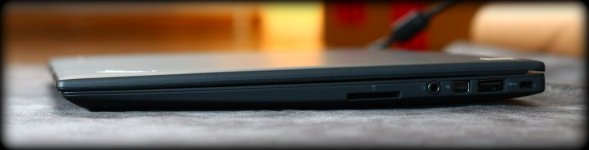

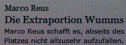

mein X1C ist angekommen. Erster Eindruck: superdünn, superleicht, wahnsinnig flüssiger Betrieb unter Win7, schön schmales Bezel, erstklassige Tastatur, faszinierende Haptik des gesamten Geräts (erinnert mich an mein altes X300). Das Display ist ziemlich hell und farblich gegen das X220 IPS nicht wesentlich schlechter. Den Gittereffekt nehme ich deutlich wahr, ich halte ihn aber für mäßig störend.
Wenn ich mich ein bisschen eingerichtet habe, schreib ich ein Review und mache ein paar Fotos.
Bitte, bitte (*Händeringen-Modus an*): Aus welcher Distanz (Augen-Display) siehst du das Gitter, aus welcher nicht mehr. (Ein Gitter sieht man schliesslich auf jedem Display, wenn man nur nah genug rangeht. Die wenigsten hier präzisieren, ob sie das Gitter auf Arbeitsentfernung wahrnehmen oder aus - mMn völlig irrelevanter - Nahbetrachtung)
@elarei,
wenn du Zeit hättest, könntest du vielleicht auch ein paar schicke Bilder vom Gerät machen? Danke. :) Die fehlen nämlich noch im Wiki.
okay, ganz schöner Brainfuck hier. Ich habe bei bestimmten Grautönen ganz deutlich den Eindruck, ein Raster erkennen zu können. Gehe ich mit der Nase aber näher an den Schirm ran als meine ca. 50cm Standardarbeitshaltung, dann sehe ich das Raster auch nicht deutlicher - falls überhaupt eins da ist. Mag sein, dass ich mir das einbilde, weil ich danach suche?! Keine Ahnung, komme mir grade etwas gestört vor. Vielleicht ist das eher eine ungleichmäßige Beleuchtung der Pixelreihen, die mich irritiert. Kanns nicht wirklich festmachen, sorry.
Tolle Bilder !
