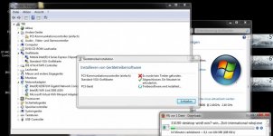

Hi, ich habe soeben mein Thinkpad x200 + PE4H v2.0 + EC2C + 1m mini HDMI Kabel von ebay + kleine Zotac GT 440 http://geizhals.de/eu/652426 (im Grunde ne GT430, da mit recht langsamen DDR3 - 667Mhz Speichtakt anstatt 800Mhz) + externes 19/20V 65W NT (von einem 0815 Laptop) unter Win7 32bit in Betrieb genommen.
Ich habe mir in folgender Reihenfolge:
- den aktuellsten Treiber von Nvidia gezogen (310.90)
- den PE4H+E2EC mit GT440 sowie vorhandener Stromzufuhr (65W Notebooknetzteil direkt an die DC Buchse des PE4H) in den ExpressCardslot geschoben
- das Windowsupdate abgewartet
- neugestartet (musste die ExpressCard zwischendurch auswerfen, sonst kein Boot möglich, E2EC wurde nach Winstart wieder eingesteckt)
- den Nvidia Treiber installiert
- neugestartet (wie oben)
...und wollte nun in die Nvidia Systemsteuerung die "Rückführung" auf den internen Monitor einstellen.
Nun kommt aber eine Meldung:
"Die NVIDIA Anzeigeeinstellungen stehen nicht zur Verfügung.
Sie verwenden momentan keine Anzeige, die an eine GPU von Nvidia angeschlossen ist"
Nun meine Fragen:
1.) wie heißt eigentlich der genaue Menüpunkt wo ich die Nutzung des internen Displays einstellen kann
2.) muss Optimus (auch bei Nutzung eines ext. Monitors) erst richtig aktiviert werden oder ist es automatisch aktiv ? Wie kann man prüfen ob Optimus aktiv ist?
2.) muss ich zur Nutzung des internen Laptopdisplays noch etwas anderes beachten dabei? Muss ich die Intel X4500MHD deaktivieren oder so?
3.) kann ich das Menü erst nutzen nachdem ich kurzzeitig einen externen Monitor an der eGPU angeschlossen habe?
Wenn ja, bedeutet dass man immer erst einen ext. TFT anschließen muss um dann umstellen zu können ? (das wäre ja bissl blöd)
Über GPU-Z wiederum kann man auf die Karte "problemlos zugreifen".
Ich freue mich für sachdienliche Hinweise.

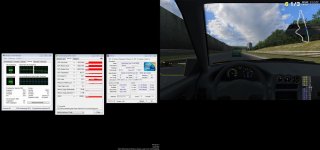

Nachtrag1:
Auf einem ext. 20 zoll Monitor ist das Spiel "Live for Speed" fast 3 mal so schnell in 1280x800 und mit den gleichen Einstellungen wie auf dem x200 mit X4500MHD vorher.
Ich habe nun knapp 60fps im Vergleich zu reichlich 20fps beim Start mit allen Gegnern in Sichtweite. Während des Spiels sind die Frames bis zu 100 und die GPU Last liegt bei max.80% zu Beginn des Rennens, später bei teilweise nur noch 50% und wie erwähnt trotzdem noch mehr als 60fps.
Der Stromverbrauch ist bei knapp 30W ab Dose für die GT440, also eigentlich ganz hervorragend :)
Die Nvidia Systemsteuerung lässt sich mit angeschlossenem externen Monitor nun öffnen, aber der für mich wichtige Menüpunkt für die Nutzung des internen Bildschirms ist mir noch nicht ersichtlich, vielleicht kann mir da ja jemand auf die Sprünge helfen, ich hatte seit Jahren auch fast nur Atikarten und kenne mich somit auch wenig aus mit den Nvidia Treiber Menüs.
Ich hab noch ein Bild der Systemsteuerung und der Vermutung des Menüpunktes angehängt.
(Ich schreibe den Nachtrag gerade auf dem ext. Monitor in Firefox und stelle eine leichte Latenz gegenüber dem schreiben auf dem internen Bildschrim fest, aber vielleicht bild ich mir das auch nur ein - angeblich sollen ja nur die Atis Probleme bei 2D machen)

Muss man die Rückspiegelung im Inteltreiber einstellen ?
Du musst nichts extra einstellen. Das sollte so aus sehen
Ich habe einfach das Standard X230 Startprozedere durchgezogen aber halt ohne Display an der eGPU. Dann habe ich mal Far Cry 3 angemacht und es super und die GTX 560 war kräftig ausgelastet.
Bei Bild 1 musst du dir den Dell Bildschirm weg denken denn jetzt zum tippen habe ich wieder meinen externen Bildschirm dran denn ich wollte meine eGPU nicht umstellen und das kurze Kabel erlaubte keine bequeme Positionierung meines Laptops.
Und die Prozedur:
Egpu anschließen udn starten
Laptop and wenn der Lenovo Screen erscheint wieder aus.
Dann wenn Windows läuft in den "Energie Sparen" Modus wechseln
Jetzt eGPU wieder an und dann das Laptop.
