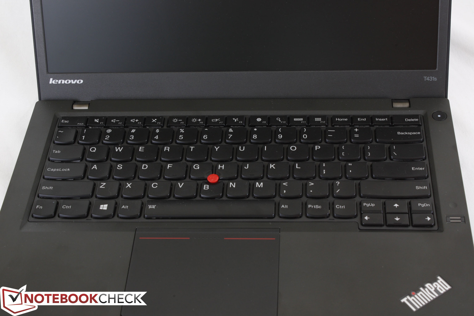

Wie funktioniert das eigentlich mit den Funktionstasten? Hab mir grad mal folgendes Bild etwas genauer angeschaut und verstehe nicht alle Symbole:
http://www.notebookcheck.net/typo3temp/_processed_/csm__MG_3231_1d8705fe84.jpg
Bis F6 ist eigentlich alles klar. Was ist F7? Presentation Manager? Was ist F9? Flower-Power-Mode? Was passiert bei F10, wird da die Windows-Lupe gestartet oder ist das ein Hardware-Zoom? Was bedeuten F11 und F12? Sieht auch ein wenig nach Presentation Manager aus (3 Monitore / 6 Monitore), aber ich bezweifle dass es das sein wird?
Und auf ESC ist Function Lock, d.h. wenn ich Fn + ESC druecke, sind dann dauerhaft alle F-Tasten mit den F1-F12 belegt, oder mit den Sonderfunktionen?
laut dem handbuch des t440s ist f7 in dertat für den externen monitor, f9 (nicht blume, sondern zahnrad) fürs einstellungsmenü, f10 such-charm, f11 liste aller offenen programme und f12 liste aller programme.
fn-lock hast du richtig erkannt
Bei F7 kann man zwischen den angeschlossenen Displays wechseln, genau wie mit Windows + P, F9 öffent die Einstellungen, genau wie Windows + C und ein anschließendes klicken aufs Zahnrad. F10 öffnet die Windows-Suche, um nach Apps zu suchen. F11 ist das selbe wie AltGr+Tab, F12 öffnet die Ansicht aller geöffneten Tabs.
Ich kann mich aber ehrlich gesagt nicht daran erinnern, je diese Tasten genutzt zu haben :D
und ja, wenn du Fn+Esc drückst, dann wird das FN-Lock eingeschaltet, was dann in Lenovos Logik heißt, das dann ein Druck auf Mute/F1 "F1" auslöst und kein "Mute".
Diese erweiterten Funktionen werden dann unter Win7 wohl einfach ungenutzt bleiben oder ?
die tasten führen unter wn7 die jeweils äquivalente funktion aus.
Und was ist mit solchen Funktionen wie Sleep und Hibernate? Gibt es das gar nicht mehr? Passiert das einfach automatisch beim Zuklappen oder Power-Button kurz druecken oder sowas?
