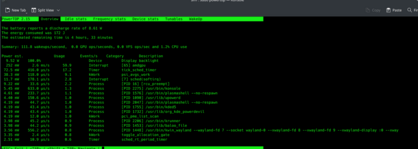

Und dann hab' ich mich noch gefragt, was ihr für den Stromverbrauch macht. das arch-wiki ist da ja auch etwas ernüchernd (https://wiki.archlinux.org/title/Lenovo_ThinkPad_T14_(AMD)_Gen_3) Und nach dem Lenovo Forum braucht man für EPP ja etwas Frickelei (https://forums.lenovo.com/t5/Other-...er-support-for-AMD-laptops/m-p/5135917?page=8)
Ich kriege ihn nur mühsam unter 10 W und selbst ein root-Terminal vor dem boot eines Desktop-Managers ist etwa bei sieben Watt(falls man powertop trauen kann). Laut turbostat brauch der Prozessor in diesem Zustand 0.5W, es kommt also irgendwo aus der Peripherie....
Ich versuch mal Fotos zu machen....
Dein Stromverbrauch hat definitiv Optimierungspotenzial. Welches Display ist bei dir verbaut? 400nits WUXGA? Damit sollte bei Lightuse eigentlich 3-4w drin sein. Ich komme mit der niedrigsten Helligkeitsstufe im idle auf 1,7W. Hat zwar keinen Usecase, aber als Vergleichswert für dich möglicherweise hilfreich. Ich nutze TLP (Alpha 1.6.0 notwendig für die amd_pstate EPP Unterstützung) und habe EPP aktiviert. Für EPP brauchst du Kernel 6.3 und musst den Kernelparameter "amd_pstate=active" setzen. Zusätzlich habe ich im BIOS alles deaktiviert, was ich nicht benötige. In meinem Fall Webcam und Bluetooth.
Falls Version 6.3 noch nicht in Debian angekommen ist, kannst du in älteren Kernel-Versionen auch via "amd_pstate=passive" den AMD-Treiber aktivieren. Zusätzlich noch den Ondemand-Governor nutzen und du solltest ungefähr die gleichen Verbrauchswerte, wie mit EPP erreichen.
Ich vermute, dass du den "acpi_cpufreq" Treiber verwendest und daher der hohe Verbraucht kommt.

OK, eduroam hab' ich mit den Hinweisen von @evidence auf dem T14 zum laufen bekommen. Die Verbindung wird aber nur aufgebaut, wenn man das WLAN Modul im NM deaktiviert, dann deaktiviert und dann wieder aktiviert und dann als erstes mit eduroam verbindet. Versucht man dann den Wechsel nach BayernWLAN(öffentliches WLAN ausgestrahlt vom gleichen AP) timed er aus.
Hier mal ein Screenshot von powertop. Das ist jetzt der Standard Arch-Kernel 6.3.1 mit aktiviertem epp und TLP 1.5. Ich verwende pipewire und wayland (Installiert vor ca. 1 Monat, also kein System mit Alt-Lasten). Das ist ein ruhender KDE Desktop ohne weitere Programme. Und die Netzwerk-Verbindung ist durch eduroam. Ich habe das AU-Display mit 3840x2400 Auflösung und eine 2TB 990 Pro. Auffällig ist in dem output von powertop das die ethernet-Karte 2W zieht,(obwohl nicht verwendet) die hohe Ticks per second Anzahl(obwohl nichts läuft), und das die Webcam 2.5W zieht(obwohl nicht in Verwendung). Die Webcam könnte ein Problem von pipewire sein, das aber schon behoben sein sollte(https://gitlab.freedesktop.org/pipewire/pipewire/-/issues/2669 https://gitlab.freedesktop.org/pipewire/pipewire/-/issues/1968 ) Die USB ID der Kamera ist ID 174f:1812 Syntek Integrated Camera und die Ethernet Karte ist Realtek Semiconductor Co., Ltd. RTL8111/8168/8411 PCI Express Gigabit Ethernet Controller (rev 0e). Bildschirmhelligkeit war 30% keine Tastatur-Beleuchtung.

Bezüglich Stromverbrauch ist es leider so, dass ein 4k-Display richtig viel Power zieht. Da kann man noch so viel optimieren. Am Ende bleibt das Display mit Abstand der Hauptverbraucher. Ca. 7w sind daher nicht unbedingt unrealistisch. Ich glaube, dass ich auf Reddit ähnliche Werte mit dem Display gesehen habe. @ebastler kommt mit seinem 2,8k OLED auf ca. 5W. Könnte also hinkommen.
Du musst bedenken, dass Powertop die Verbrauchswerte für einzelne Komponenten nie ganz korrekt wiedergibt. Deine 2,5W für die Webcam können auch vom Display kommen. Wenn du das ausschließen willst, musst du Webcam und NIC im Bios deaktivieren. Zudem kannst du unter dem Reiter "Tunables" schauen, ob alles optimiert ist. Vielmehr wirst du aber nicht herausholen können. Wie gesagt, es liegt am 4k-Display.

Nein, ich verwende noch den wpa_supplicant. Aber statt der Installation durch das CAT-Tool für eduroam, eben jetzt einen selbst erzeugten Eintrag. Aufgrund von TLP sind die tunables schon alle richtig. Noch Vorschläge zu den Ticks per second? Mein X201 hatte ich zumindest unter 20 bei KDE....
Achja, da ich motiviert war, habe ich mal ein paar Verbrauchszahlen produziert wenn alle I/O Komponenten im BIOS deaktiviert sind:
Display-Helligkeit Verbrauch
0% 3.9W
30% 5W
100% 8.8W
Für diejenigen mit anderen Displays, das 4K Display ist bei 0% nicht vollkommen dunkel. Es ist in dunklen Räumen "fast" noch lesbar.
