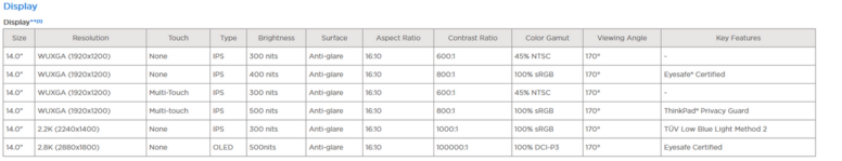

Bitter nur, wenn das die beste verfügbare Konfiguration um US-Store sein soll!
Mich würde ja mal das 500nits Multi-touch Anti-glare Display inkl. Privacy Guard interessieren...

Kannst du den Threadtitel vielleicht noch anpassen;)
Sorry, stehe gerade auf dem Schlauch... was kann/soll ich im Titel anpassen? :unsure:
Habe nachträglich noch einen zweiten Link hinzugefügt.
Mich würde eher das 400 nits interessieren, Eyesafe klingt so "gesund". 🙈
Privacy Guard ist schlecht, diese Displays sollten unter allen Umständen gemieden werden
