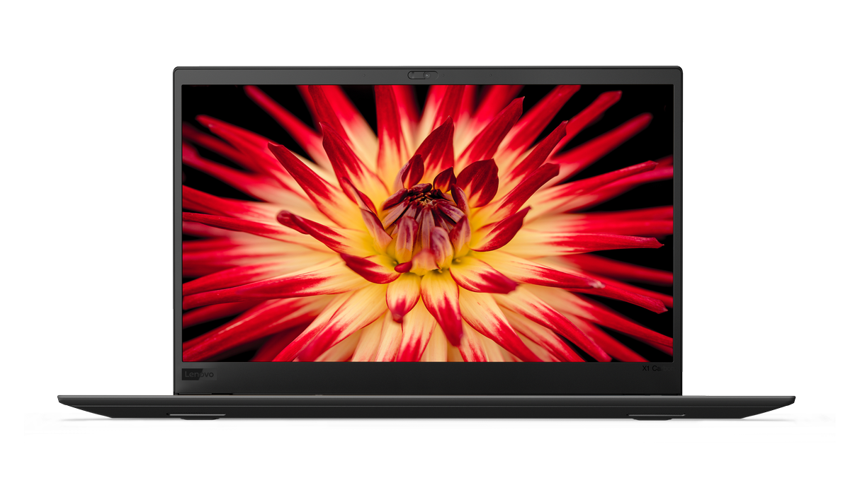

X1 Carbon Gen6 ?
https://twitter.com/tmyerson/status/949037912154427392
https://www.notebookcheck.net/Think...re-of-the-new-ThinkPad-flagship.276962.0.html
Die machen mir durch die Modellpalette die Auswahl nicht gerade einfacher. Mein Gen3 X1 Carbon, mit dem ich eigentlich sehr zufrieden bin, wiegt soviel wie ein T480s und das 480 kaum merklich mehr. Irgendwie stelle ich mir vor, dass das Gen6 schon zu leicht sein könnte, sich gar zerbrechlich anfühlen würde. So geht es mir z.B mit dem Macbook, irgendwie kann ich das als Laptop nicht mehr ernst nehmen. Das fühlt sich an wie ein Spielzeug.
Also zwischen dem Macbook und dem X1 Carbon besteht schon noch ein gewisser Unterschied. Das X1 Carbon 5 ist knapp 3 mm dicker und auch rund 200 g schwerer. Natürlich ist es außergewöhnlich leicht für ein 14" Ultrabook, was aber auf die Nutzung von Carbon für das Display-Cover zurückzuführen ist.
