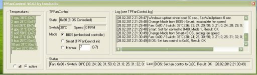

Der Lüfter läuft problemlos. TPFC usw. nutze ich nicht mehr, da der Lüfter so leise ist, dass es mir egal ist. Er ist zwar minimal lauter als der des T500 (liegt an den unterschiedlichen Drehzahleinstellungen), jedoch wiedrum deutlich leiser als der des T61 und erst recht als der des T60.
Von den Temperaturen her läuft das Teil außerdem auch etwas kühler.

Zu den Temperaturen kann ich folgendes sagen:
sofort nach dem Einschalten
Bei geringen Temperaturen geht der Lüfter zeitweise aus.
beim Surfen im Thinkpadforum
nach mehrmaligem Schauen eines FullHD Videos auf Youtube im Vollbildmodus
Temperaturen bei einer Core-Spannung von 1,175V eines T7200
Temperaturen bei einer Core-Spannung von 0,975V
Man beachte:
Die Drehzahlen bleiben gering (max. ~2900 rpm)

So, hier der versprochene Nachtrag: über die GPU habe ich ein 0,5mm Wärmeleitpad von Phobya (7W/mK) gelegt, damit liegt der neue Kühler satt auf der GPU und auf dem Chipsatz auf.
Unter Windows 7 (professional x64) mit aktiviertem Aero, auf der Dockingstation, dem TP-Energieschema "Maximale Leistung" und der Standard-Lüfterkontrolle per BIOS habe ich folgende Temperaturen - mit aktivem TPFanControl liegen die Temperaturen höher, da TPFC den Lüfter erst später ansteuert.
44C bei der cpu und 49C bei der gpu sieht ja schon fast hitverdächtig aus.

So, hier sind noch ein paar Ergebnisse. Das Thinkpad hat eine CPU vom Typ T7200 (2 GHz) und eine ATI X1400 verbaut. Da ich das TP eigentlich nur noch zum Surfen und für etwas Bürokram benutze, habe ich mich mit folgender Testsequenz zufrieden gegeben:
Vorbedingungen
Windows 7 (professional x64) mit aktiviertem Aero, auf der Dockingstation, TP-Energieschema "Maximale Leistung" und der Standard-Lüfterkontrolle per BIOS
1. Bild: Temperaturen auf die sich das TP mit o.g. Vorbedingungen im Leerlauf eingeschwungen hat
2. Bild: Temperaturen nach 10 Minuten prime95 auf beiden CPU-Cores ("Max Torture")
3. Bild: Temperaturen nach 5 Minuten mit o.g. Vorbedingungen im Leerlauf (zum Abkühlen der CPU)
4. Bild: Temperaturen nach 10 Minuten furmark
5. Bild: Temperaturen nach 10 Minuten mit o.g. Vorbedingungen im Leerlauf (zum Abkühlen der GPU)
Man mag jetzt über die recht kurze Testdauer meckern, aber die angezeigten Temperaturen haben sich zum Zeitpunkt des der Screenshots nicht mehr geändert. Über eine längere Belastungsphase würden sich die Temperaturen wahrscheinlich noch um ein paar Grad erhöhen, das war's dann aber auch. Ich denke, die Ergebnisse sind recht ordentlich :)
