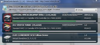

Mit diesem Tool könnt ihr prüfen ob euere SSD tatsächlich TRIM läuft:
http://www.hardwareluxx.de/community/f227/drive-controller-info-ahci-trim-detection-665207.html
Falls auf der SSD ein Besen zusehen ist, läuft TRIM. Andernfalls nicht. Bei meiner Samsung
ist dies nicht der Fall. Trotz des neuen Treibers von Intel. Dann mache ich mich mal auf die Suche nach
einer geeignet Firmware. Einige haben ihre SSD's teilweise auch mit FW anderer Hersteller geflasht (gleicher
Controller natürlich vorausgesetzt). Naja da verzichte ich lieber auf TRIM als solche Spielchen zu treiben.
cooles tool... denke ich warte auch lieber bis die fw updated ist. meine schreibt noch mit 140 mb/s das passt schon noch ne weile

[quote='peekay',index.php?page=Thread&postID=827018#post827018]cooles tool... denke ich warte auch lieber bis die fw updated ist. meine schreibt noch mit 140 mb/s das passt schon noch ne weile[/quote]Sieht bei meiner Samsung SSD leider gleich aus :pinch:
