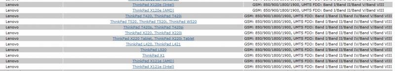

WWAN im X121e
Also so wie ich das hier sehe wird das X121e ein neues oder verbessertes WWAN Modul bekommen. Leider sieht man nicht den Typ des Moduls wie bei dem X120e und irgendwie steht da was von Intel + AMD Modellen, woraus ich nicht so ganz schlau werde.
Wenn man das Zertifizierungs-/Erscheinungsdatum vom X120e als Grundlage nimmt (ursprüngliche geplante Erscheinungsdatum berücksichtigt) würde ich von einer Veröffentlichung des neuen X121e im Juli/August ausgehen. Aber schaut es euch selbst an.
http://www.ptcrb.com/ctiastaff/compl...?modelid=19321
http://www.ptcrb.com/index.cfm?tab=Home
