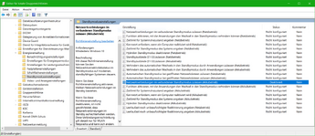

Nun ja, es gibt Zeiträume, in denen möchte WINDOWS im ausgeschalteten Zustand/Ruhezustand gern Updates per WLAN oder LAN herunterladen, z.B. wenn nach dem 15. des Monats sich das aktuellste Update auf den Vormonat bezieht. Wenn z.B. am 15 Juli das aktuellste Update aus dem Juni ist, wird WINDOWS also immer wieder versuchen, den Rechner einzuschalten und LAN oder WLAN eine Verbindung herzustellen und auch das Update zu laden, wenn das möglich ist. Dabei wird der Akku jedes mal sehr unterschiedlich geleert.
Dies gilt es nun zu verhindern.... ;)
  • Gruppenrichtlinien in die Suche der Taskleiste eingeben und starten.
  • Richtlinien für Lokaler Computer -> Computerkonfiguration -> Administrative Vorlagen -> System -> Energieverwaltung -> Stand-by-Modus-Einstellungen
  • Netzwerkverbindungen im verbundenen Stand-by-Modus zulassen (Akkubetrieb) auf Deaktiviert setzen
  • Reboot

Das ist ja die gleiche Einstellung wie wir schon sehr oft genannt haben.
Schau mal, das bringt nichts.
