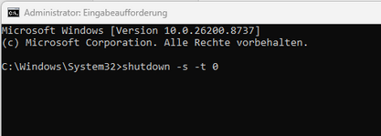

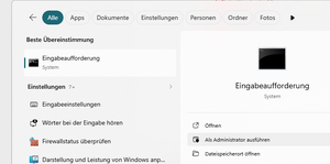

Öffne mal die Eingabeaufforderung als Administrator und fahre dann das Gerät mit
shutdown -s -t 0
runter. Dann sollte es wirklich aus sein.
Falls Du es nicht auf anderem Weg schaffst, dann kannst Du den Befehl auch als Batch-Datei speichern, ein Power-Icon auf dem Desktop oder in der Taskleiste mit dem Icon verknüpfen und das Gerät darüber ausschalten.
shutdown -s -t 0
Wir hatten schon in #6 das Runterfahren mit gedrückter Shift-Taste. Was selbigen Zustand erreicht, aber nichts gebracht hat.
Gebetsmühle: im Schnellstart ist ein Gerät _richtig_ aus. Nur vorher wird der Inhalt des RAM bzw. Teile davon auf Disk gespeichert. Der danach erreichte Zustand entspricht dem vollständigen Herunterfahren. Das Gerät darf dann keinen Strom mehr verbrauchen, wenn der Hersteller der Hardware (-Komponenten) nix vermurkst hat.
