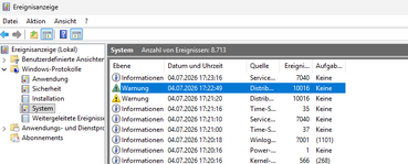

Danke, damit hab ichs gefunden.
Im Zeitraum der 30h mit 14% Akkuverlust, also während das Laptop heruntergefahren war, gibt es kein einziges Ereigniss.
Ansonsten gibt es während dem Betrieb jede Menge an Ereignissen, Warnungen und Fehler
Das wollte ich wissen.

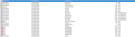

Da ist erst einmal nichts besonderes zu erkennen, außer halt der Abfall des Akkus von 02.07. auf 03.07.
Was genau steht in der Meldung der Ereignisanzeige am 02.07. um 07:59 bezüglich des "Suspend"? - Interessant ist der Eintrag im Detailfenster.
Wie komm ich an das Detailfenster? Auch in der .html läßt sich nichts weiter öffnen....
suspended" ist wohl der Herunterfahrzeitpunkt und "active" der Einschaltzeitpunkt.
Welches Detailfenster ist relevant? Habe 22 Ereignisse und für jedes ein Detailfenster
