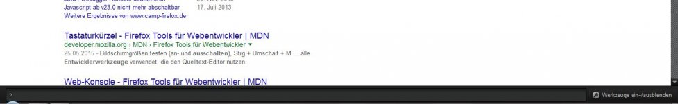

Mache gerade den Rechner an, starte FF und im unteren Bereich erscheint permanent die Eingabezeile der Werkzeuge, siehe Foto.
Habe den Kram nicht aktiviert, FF (46.0.1) ist nicht neu installiert, von daher wundert mich, wieso die Zeile jetzt eingeblendet ist.
Vor allem schwillt mir hier der Kamm, weil ich nichts finde, um den Mist wieder auszublenden.
Kann mir da jemand weiterhelfen?
attachment.php
rechtsklick auf nen leeren bereich in der titelleiste - "anpassen"
die werkzeuge sollten sich hochschieben lassen
und die leiste ausblenden über "symbolleisten ein/ausblenden"
