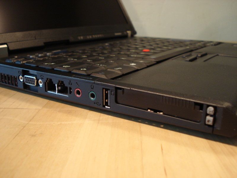

Kurze Frage:
Ich brauche für einen der Kartenslots links vorne (beim T61 und T60) einen SD-Kartenleser, weiss aber nicht die offizielle Bezeichnung dafür und finde deshalb in der Bucht nicht das Richtige. Dort komme ich immer nur auf USB-Geräte. Wie heissen diese Karten?
In den Modellen sind ExpressCard-Slots (ein erkennbares "X" auf dem Auswurfknopf) und PCMCIA-Slots (auch CardBus genannt, mit ° auf dem Auswurfknopf) verbaut. Die schnellere Daten-Verbindung ermöglichen ExpressCard-Karten, für Kartenleser reicht aber auch PCMCIA.
PS: Wenn es nicht eilt, empfehle ich das PCMCIA-Modell, dass ich einst an madrew verkauft habe. Das läuft jedenfalls problemlos unter Windows 7.
Je nach Modell sind dort ExpressCard-Slots oder PCMCIA-Slots (auch CardBus genannt) verbaut.
Ah, danke. Es geht inm speziellen Fall um ein T60. Wenn ich bei Lenovo oder IBM die Parts look - Tabellen aufrufe, woran erkenne ich, was bei dem speziellen T60 der ExpressCard oder der Card-Bus ist? Dort werden doch nur FRU-Nummern aufgeführt, soweit ich weiss.

Ich bin mit dieser Karte ganz zufrieden.
PCCard sollte auch in einen Cardbus-Slot passen.
Ich habe nochmal nachgeschaut: Ein klares GO für diesen Reader (dürfte aus USA auch schneller da sein als der von jal2 verlinkte und ist preiswerter): Der Läuft in jedem Falle in einem T60, da PCMCIA-Standard.
@MarcusAgrippa: Ich behaupte, dass alle T6x-Modelle über PCMCIA-Schnittstellen verfügen. Und wohl auch über ExpressCard-Slots. Habe meinen ersten Beitrag auch schon editiert.
Danke, Euch beiden! Ja, 2 Slots übereinander sind da, ohne dass ich sie bisher jemals verwendet hätte.
Ich ordere wohl den Reader aus den USA, den Du, lwede, verlinkt hast. Danke auch Dir, ja2! Vorher guck ich aber auch noch mal in der Bucht nach, jetzt, wo ich weiss, was ich überhaupt einzugeben habe :)
EDIT: Der hier müsste doch eigentlich passen, oder?
http://www.ebay.de/itm/PCMCIA-18-in...6?pt=DE_Computer_Sonstige&hash=item58902cb180
Ich glaub aber, ich nehm den aus den Staaten
Bei Cardbus/ PCMCIA sollte man auf das Vorhandensein der goldene Kante (32bit, siehe Link von jal2) achten. Steht man allerdings auf niedrige Übertragungsraten holt man sich eine Karte ohne. :D
Hallo Oberteufel, der Cardbus, den lwede verlinkt hat, ohne goldene Kante, soweit ich sehe, ist langsam? Verstehe ich das richtig?
ohne goldene Kante = PC-Card, also nur 16bit
mit Goldkante = CardBus, 32bit
Diese beiden Begriffe werden gerne vermengt, und PCMCIA wird auch gerne mit reingerührt.
Wichtig ist die Goldkante, um zu wissen, ob die Karte den schnellen 32bit-Modus unterstützt oder nur die langsameren 16bit.
Alles klar, danke! Wichtige Klarstellung. So weiss ich, was ich bestelle. Kommt ja eh alles auch China :)
EDIT: Meine 64GB-MiniSD-Karte scheinen die Dinger von jal2 nicht akzeptieren zu können. So ein Mist!
Das stimmt nicht. Es gibt auch Modelle mit PCMCIA und SmartCard (statt ExpressCard).
Und woran erkennt man, was beim eigenen T60 eingebaut ist? Über Lenovo oder IBM parts Lookup bin ich nämlich nicht schlauer geworden. (ööhh, bisher hab ich den Direktabruf glatt vergessen. Mach ich wohl besser erst einmal :) )
Nö, da steht sowas nicht dabei. Es geht um ein T60 (1951FDG). Hat einer ne Idee?
Wenn Du es vor Dir hast: ExpressCard und PCMCIA sehen exakt so aus. Bei der PCMCIA/SmartCard Kombination hast Du einen schmalen breiten Schlitz (SmartCard) und noch den PCMCIA Slot (etwa geschätzte 4mm hoch).
Bitte schön :) In der Höhe schmal, in der Länge breit, ja schlecht ausgedrückt :D
Hier die korrekte Definition: Der flache und breite Schlitz. ;)
@MarcusAgrippa: Sorry, der Unterschied zwischen PCMCIA- und CardBus war mir nicht geläufig (der Slot ist ja identisch)... jedenfalls ist für 64GB-Karten ein SDXC-Reader nötig. Ich brauchte damals im X32 nur einen Reader für meine 8GB Speicherkarte, die unter Windows 7 anstandslos lief - und das tat die verlinkte.
