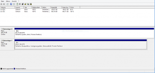

zeig dochmal ienen screenshot von der datenträgerverwaltung.
wie es derzeit klingt, hat windows seine startpartition auf die hdd gelegt. auf d: liegen daher jetzt sicherlich einige wichtige versteckte dateien. formatieren wird windows vermutlich nicht zulassen. falls doch, könntest du dir dein windows zerlegen. und müsstest anschließend den systemstart reparieren.
nachstes mal nimm die hdd vor der windowsinstallation lieber raus. dann passiert sowas nicht. wenn du die hdd jetzt rausnimmst, startet dein windows auch nicht mehr (sofern ich dich richtig verstanden habe)
Hast du bei der Installation die SSD als Systempartition ausgewiesen? Wenn ja... weiss nicht. Wenn nein, würd eich Windows noch einmal installieren: Die SSD vorher neu formatieren, so dass sie Windows als leer erscheint. Die 100 MB machen den Kohl nicht fett. Sind ja MB, keine GB. In beiden Fällen würde ich dazu die HDD vielleicht etwas herausziehen, so dass sie beim Booten nicht vom BIOS erkannt werden kann (so würde ich mir behelfen, in solch einem Fall)
Oder vielleicht vorher: Hdd rausziehen, Reparaturinstallation vom Installationsmedium starten. Wenn Windows die 100MB nicht braucht, um so besser...
Ich hoffe, der screenshot ist lesbar....
sieht aus wie befürchtet. schalt das tp mal aus, zieh die hdd raus und teste, ob windows problemlos hochfährt. wenn ja, ist alles ok, andernfalls solltest du zumindest mal die startreparatur (afaik muss man das 3-mal machen:facepalm:) von der windows-dvd/-stick machen. es ist zudem ratsam die ssd vor die hdd zu setzen. dass die hdd vor der ssd in der reihenfolge steht, könnte die ursache dafür sein, dass die kleine partition auf der hdd gelandet ist.
