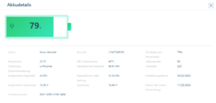

Nachbauakkus sind IMMER ein Risiko, dass sie zeitnah die Grätsche machen. Aber ich würde erst einmal klären, welcher Akku derzeit verbaut ist und welche Daten Lenovo Vantage dazu anzeigt.
Ich weiß mit Sicherheit dass es ein Nachbau-Akku ist, der wurde ja neu verbaut als ich das Gerät refurbished vom Händler (Lapstore) gekauft habe und ich hab den Gehäusedeckel ja mittlerweile schon oft genug ab gebaut...
Dieser scheint aber sonst ganz ok zu sein, von der Kapazität zumindest, hat aber auch noch nicht viele Zyklen runter...
