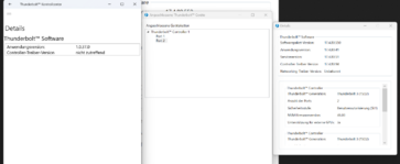

Intel Thunderbolt-Software starten, Firmware- Version nachsehen und mit der bei Lenovo angebotenen vergleichen.
sieht bei mir so aus: 1735560397642.png
Die Firmwareversion passt von der Bezeichnung "46.00" aber gar nicht zu dem was bei Lenovo angeboten wird? Diese wäre "17.0.0.15-N25TF16W" und ist vom 1. Dez 2021.
Oder gibt es irgendwo was neueres für das yoga x1 gen 3?
ich hab mal geschaut bei mir. sieht soweit gleich aus. Habe aber auch noch etwas mehr fotografiert.

Hey MatzeBu,
Danke dir für deine schnelle und ausführliche Antwort! :) Wenn du auch ein x1 yoga gen 3 hast und das bei dir geholfen hat, bin ich ja etwas zuversichtlich;)
Ich hab mir die Anleitung auf reddit mal angeschaut und bin mir teilweise etwas unsicher wie die einzelnen Schritte gemeint sind, bzw. sind sie ja auch für ein anderes Gerät. Deswegen wollte ich erstmal schauen, ob ich wirklich veraltete Treiber installiert habe. Neuere als die von Dezember 2021 scheint es ja keine zu geben.
Wenn das Problem das nächste Mal auftritt, werde ich es aber wohl mal versuchen. Hab nur etwas Angst das Gerät vollständig zu "bricken", indem am Ende ganz ohne Treiber dastehe und es sich dann garnicht mehr laden lässt....
