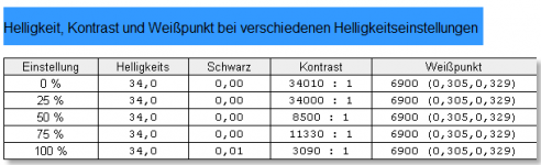

Du hast oben etwas von einer Kalibrierung mit einem Spyder4 geschrieben. Welche Werte haben sich denn für die Farbraumabdeckung ergeben und kannst Du Helligkeit und Ausleuchtung eventuell auch noch messen?
Welches der beiden Full HD-Non-Touch-Displays (FRU 00NY408 (LG Display) bzw. 00PA889 (Innolux)) ist in Deinem T460s denn verbaut?
sRGB 64%
NTSC 46%
AdobeRGB 48%
Der Helligkeits- und Kontrast-Test erstellt eine
Datentabelle zu verschiedenen Bildschirmhelligkeiten. Dieser Tabelle kann
entnommen werden, wie hell der Monitor bei den Mindest- und Höchsteinstellungen
ist, um wie viel heller das Schwarz des Monitors bei helleren Einstellungen ist,
wie das Kontrastverhältnis des Monitors ist und inwieweit dieses bei
unterschiedlichen Helligkeiten variiert sowie die Farbtemperaturwerte bei
verschiedenen Helligkeiten - sowohl in x/y-Werten als auch in K-Werten
(Kelvin).

Kann mir jemand die Tabelle von electricfling erklären?
Wie muss man die zahlen lesen bzw. bestätigen sie die bekannten, eher schlechten Wert oder sind sie besser/schlechter?
In meinem T460s ist en LGD 14.0 FHD IPS AG verbaut
Dabei dürfte es sich um das LP140WF5-SPB3 handeln, das auch im Gerät von notebookcheck.pl verbaut ist, die schlechte Farbraumabdeckung überrascht mich also nicht. Danke trotzdem!
Ich gehe stark davon aus, dass bei den verschiedenen Messungen da etwas schief gelaufen ist, denn wenn die Angaben in der Tabelle zutreffen würden, würde sich die Helligkeit bei unterschiedlichen Helligkeitsstufen nicht unterscheiden und auch bei der höchsten Helligkeitsstufe bei 34 cd/m² liegen, was extrem dunkel wäre und bei meinem Yoga 900S beispielsweise bei Helligkeitsstufe 4 von 10 erreicht wird*.
*die Helligkeit bei den unterschiedlichen Helligkeitsstufen verläuft allerdings meiner Erfahrung nach fast nie linear
Habe die Tests wiederholt, das Ergebnis ist immer das gleiche.
Kannst Du es eventuell mal mit einer anderen Software (z.B. ArgyllCMS+DisplayCAL) versuchen? Dass das Display bei voller Helligkeit nur 34 cd/m² erreicht oder dass die Helligkeit bei allen Helligkeitsstufen gleich bleibt, kann ich mir nämlich kaum vorstellen...
