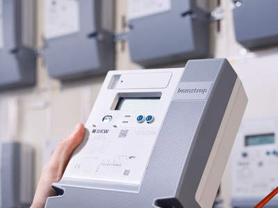

Da steht was der Netzbetreiber darf, aber nicht was das Smartmeter technisch kann. Mir ist nicht klar, ob es den Anschluss komplett trennen kann.
Dazu gibt es einen extra Abschnitt in Wikipedia, laut dem das Gerät den Strom z.B. als Sanktion abschalten kann:
Zu den Kosten der Smartmeter gibt es von der Verbraucherzentrale eine Übersicht:
Da steht aber auch:
Die BSI-Spezifikation des Smart Meter Gateway sieht keine Möglichkeit vor, den kompletten Anschluss aus der Ferne zu schalten.
Damit kann die Funktion in Deutschland nicht genutzt werden, selbst wenn die Zählerhardware es kann.
Das heißt aber nicht, dass in einigen Modellen diese Möglichkeit dennoch verbaut wird. Zumindest am Anfang des Abschnitts wird ja darüber geschrieben.

Mich wundert ein wenig, dass die Funktion in der Zählerhardware integriert wird. Ich habe heute mal jemand vom Fach gefragt. Übliche Hausanschlüsse sind mit 3 x 63A abgesichert. Das müssen schon ordentliche Schalter sein. Billiger und kleiner wird die HW dadurch nicht.
Dreiphasige 63A Schütze sind tatsächlich schon verdammt unhandlich. Das wundert mich auch sehr, dass so etwas im Zähler integriert sein soll und das noch standardmäßig. Bis auf dieses eine Dokument, was bei Wikipedia als Quelle genutzt wird und auf eine Anleitung verweist, haben wir auch keine richtige Quelle. Mich würde wirklich sehr wundern, wenn das in der Fläche verbreitet ist. Ich denke eher, dass der Großteil ([fast] alle) der Smartmeter keine solche Möglichkeit haben, sondern nur das Kommunikationsmodul für die Drosselung von Wallbox/ggf. Wärmepumpe.

Das ist ja eben das Ding. Wenn da nur ein Steuersignal kommt (und das vielleicht sogar nur zur Abregelung, noch nicht mal zur Abschaltung), ist jegliche Aufregung, die hier so kommt, dahin. Aber es wird ja behauptet, dass der Stromzähler tatsächlich auch die Last trennen könne. Und das bezweifel ich eben wie gesagt. Auch wenn Wikipedia das behauptet und auf eine Anleitung verlinkt. Also zumindest bezweifel ich das in der Fläche. Einzelne Modelle mag es ja geben.
Enpal.de:
Nein, ein Smart Meter kann in Deutschland den Strom nicht einfach komplett abschalten.
Eine Abschaltung ist rechtlich nur in zwei Fällen zulässig:
  1. Bei Vertragsauflösung
  2. Bei nicht bezahlten Rechnungen
Aber selbst dann gelten strenge Voraussetzungen. Der Netzbetreiber darf nicht willkürlich handeln. Er ist an gesetzliche Vorgaben gebunden und muss den Kunden vorher informieren.
Also kann man über die Smartmeter Strom abschalten, wenn eine der o.a. Bedingungen erfüllt ist und die gesetzlichen Vorlagen erfüllt wurden.
Aber auch hier:
Alle anderen Haushalte erhalten ein Messsystem ohne Smart-Meter-Gateway. Bei diesem Bauteil handelt es um eine Komponente, die eine Verbindung über das Internet für die Datenübermittlung herstellt. Zudem ermöglicht es bei Bedarf eine Fernabschaltung.
und
Gibt es Unterschiede zwischen EVU-Sperre und dem Strom abschalten bei Smart Metern?
... Bei einem Smart Meter kann ein Haushalt hingegen per Fernabschaltung theoretisch komplett vom Strombezug getrennt werden.
Naja, wann man Strom abschalten *darf* ist ja was anderes, als wann man abschalten *kann*.
Und beides ist mit "ja" zu beantworten, im ersten Fall unter bestimmten Bedingungen. Und das war ja gefragt.
