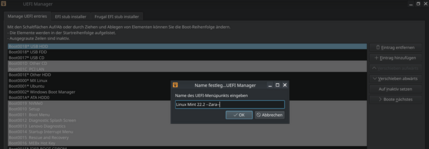

Aber ich werfe nochmals den grafischen UEFI-Manager eines Live-MX-Linux ins Rennen, wie schon hier erwähnt. Ich denke, einfacher geht es nicht.
Man wählt die gewünschte EFI-Datei in einem Browser aus und fügt sie dem Boot-Menu zu.
Der Clou ist, dass man diesen Eintrag frei benennen kann und an die gewünschte Position schieben kann.
Ich habe mal Mint, das normal nur als "Ubuntu" im Boot-Menu auftaucht, neu und "in schön" eingetragen:
Screenshot_20251028_110259.pngScreenshot_20251028_110627.pngScreenshot_20251028_111126.pngScreenshot_20251028_111845.png
So hätte ich es gerne, einfach ;) Ich verstehe nur noch nicht genau wie das mit dem grafischen UEFI Manager funktioniert, bzw wie das gemeint ist. Der Manager sieht erst einmal sehr umfangreich aus.
Geht das so, dass ich 1. ein Life MX Linux runterlade dann 2. dort den UEFI Manager finde und ihn 3. in das Linux Mint einfüge ?
Wie ich dann mit dem UEFI Manager umgehen soll ist mir aus den Bildern nicht schlüssig. Wähle ich dann die Zeile Linux Mint aus um zu booten oder zählt hier die Reihenfolge und es bootet, wie auch im Bios, nach Reihenfolge der Einträge.
- Boote MX-KDE
- stelle alles auf deutsch: Sprache , Keyboard usw.
- im Anwendungs(Start)menu, ganz links unten, suche MX-Werkzeuge in der Liste, dann MX-Boot-Optionen.
Es gibt für hartnäckigere Fälle auch eine "MX-Boot-Reparatur"
und den "Chroot-Rescue-Scan"......nur so am Rande erwähnt.
- Passwort ist immer bei Live-MX-Linux: "demo"
- in dem Mini-Fenster "Live-System gefunden" wähle "installiertes System"
- wieder Passworteingabe
- in dem Mini-Fenster werden alle Linux-Partitionen zum Auswählen angezeigt. Hier kann man die vermutete gesuchte Boot-Partition auswählen anhand Grösse und Name. Oder einfach "OK" und später suchen.
- dann "UEFI-BOOT-Optionen verwalten" auswählen
- Wenn man "UEFI-BOOT-Optionen verwalten" gewählt hat, öffnet sich erst das eigentliche Fenster vom "UEFI Manager".
-am besten das Fenster breit ziehen/vergrössern
- Unten links ist ein Hilfe-Knopf, der funktioniert nicht, auch wenn man online ist.
Daher im Firefox im MX-Blog (Link oben links) "UEFI Manager" suchen. Die Hilfe ist gut, aber in englisch, kann man aber links auf deutsch umstellen.
- Im UEFI Manager sieht man dann die Boot-Liste oder -Menu wie im BIOS/UEFI. Oben ist alles erklärt, daher immer alles lesen....
- Rechts davon wählt man "Eintrag hinzufügen"

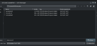

- nach Passworteingabe kommt ein Browser zur Auswahl der EFI-Datei
- am besten das Fenster breit ziehen/vergrössern
- hier werden Partitionen mit EFI-Dateien gelistet, mit " › "aufklappbar
Um seine Partition mit Nummer zu finden hilft die "KDE-Partitionsverwaltung", zu finden unter "System" im Anwendungs(Start)menu, ganz links unten.
- wenn man die Partitionen mit EFI-Dateien aufklappt, findet man die gesuchte EFI-Dateien im "EFI"-Ordner, der i.d.R. ganz oben steht.
- finde einen Ordner der in deinem Fall "ubuntu" heisst, weil Mint immer nur als "ubuntu" gelistet wird im BIOS/UEFI
- öffne den "ubuntu"-Ordner...voila...
Man beachte hier die Adress-Zeile ganz oben, unter der man generell die EFIs findet:
root ( "/") im Verzeichnis gaaanz oben → "boot" → "efi" → ab hier generell und allgemein weitersuchen,,,,, hier nach "ubuntu".
-hier habe ich die shimx64.efi gewählt, die funktioniert bei mir
- nach Auswahl öffnet sich ein Mini-Fenster und die kannst hier einen beliebigen Namen eintragen, also hier z.B. "Linux Mint--Zara--" , statt dem blöden "ubuntu".
- Jetzt wieder im UEFI Manager-Fenster sieht man die Boot-Liste bei der jetzt der neue Eintrag immer als erster ganz am Anfang oben steht.
Das kann man so lassen oder mit den Funktionsknöpfen auf der rechten Seite ändern, also an die gewünschte Boot-Position schieben oder auf inaktiv setzen oder wieder ganz löschen("Eintrag entfernen").
- Wenn fertig, Fenster schliessen
- wieder Passworteingabe....
- Sich freuen....
BITTE DIE SCHON GEPOSTETEN BILDER GENAU ANSEHEN......
Da ergibt sich vieles von alleine....das klappt schon.

Ich habe mich dran gemacht, bin aber nicht so weit gekommen. In dem Fenster, wo ein Eintrag Ubuntu oder Linux Mint sein sollte ist nichts davon vorhanden. Was soll ich da machen?
hier scheint es noch zu stimmen, da habe ich Boot Optionen verwalten angeklickt.
Das meine ich. Hier sehe ich kein Linux oder Ubuntu
Hier steht etwas von Linux Mint ..... ich weiß aber nicht wofür EFI stub installer ist
Beschreibe doch bitte erst einmal, wie Du zu diesem Dialog gelangt bist. - Ich vermute, dass Du schon bis dahin etwas falsch gemacht hast. Ich könnte wetten, dass Du im falschen Linux bist.
Mint ist doch auf der 2. SSD installiert - oder? - Woher soll jetzt plötzlich Ubuntu kommen?

Da bist du im falschen Tab/Reiter, eins zu weit rechts.
Bleib immer ganz links bei "Manage UEFI-entries".
Die anderen zwei rechts davon sind falsch.
Du bist echt schon weit gekommen, wirklich.
Aber jetzt nicht huddeln...Mach langsam...
Schau dir auch oben nochmal die Bilder an...
In meinem ersten Bild oben steht "Starten von Linux Mint 22.2" ... dann müsste ich doch in Linux Mint gelandet sein.
Dann habe ich UEFI Boot Optionen verwalten angeklickt und dann kam das nächste Bild, wie ich oben eingestellt habe. Soweit sollte das mit Chrissers Beschreibung und Bildern identisch sein.
Wo ist hier ein Fehler?
Was soll ich machen, wenn ich im 2. Bild bin?
Das dritte Bild habe ich nur eingestellt, weil dort auch die SSD zu sehen ist, wo Linux Mint drauf ist (WDC SN 520) und ich nicht wusste wie ich zu Linux Mint oder Ubuntu kommen soll. Also, der 2. Tab/Reiter war nur ein Versuch um etwas zu zeigen.
Ich habe vorhin noch versucht im Bios die Bootreihenfolge etwas zu ändern, die SSD wo Linux drauf ist weiter nach oben zu stellen, in der Hoffnung dass Linux bzw Ubuntu doch noch angezeigt werden. Aber dann geht das Booten wieder garnicht, obwohl ich den USB Stick mit MX Linux immer ganz oben hatte.
