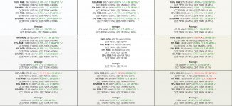

Nur weil ich zufällig darüber gestolpert bin:
Wem das Display zu dunkel ist, und wem der Farbraum nicht ganz so wichtig ist, der findet evtl im T560 eine gute Alternative:
Bei Notebookcheck hat das dortige 3k-Display (ein Panasonic ;)) max 343 nits erreicht! So wünscht man sich das!
http://www.notebookcheck.com/Test-Lenovo-ThinkPad-T560-Core-i7-940MX-3K-Notebook.167518.0.html
Das T560 hat bestimmt ein geniales Panel. Wenn man aber das T460s mal paar Tage besitzt ist man auch damit gigantisch zufrieden. Was halt beim T460s absolut reizt ist die Leistung/Gewichts Ratio.
Test sind nur Tests, aber das T460s hat trotzdem nicht umsonst 91% von NBC bekommen.
Jupp und das Schlimmste an der Geschichte: dass das getestete LP140QH1(-SPF!?) unten links mit 221 cd/m² und unten rechts mit 227 cd/m² ebenfalls stark von der Bildmitte mit 269 cd/m² stark abweicht... :rolleyes:
Das OLED macht eine gute Figur, obwohl mir die spiegelnde Oberfläche (bedingt durch die Glasscheibe) wirklich überhaupt nicht zusagt....

Den ausführlichen Messreport und die Ausleuchtung habe ich angehängt. Das ICC Profil konnte ich aufgrund der Größe nicht anhängen. Auf Wunsch kann ich es aber auch noch separat im Netz hochladen.
Ich mag es nicht ausschließen, dass ich bei der Bedienung von DisplayCAL vielleicht die ein oder andere Option übersehen habe. Das Tool ist dann doch sehr umfangreich.
Zum Ergebnis lässt sich eigentlich nichts Neues sagen, dass Panasonic Panel scheint in der Tat besser zu sein.
Ich muss aber hinzufügen, dass ich von einem T400 komme und zwischen den beiden Displays Welten liegen. Ich bin jedenfalls sehr sehr zufrieden! :)
PS: Ich hab die Ausleuchtung am Tag vor dem eigentlichen Report durchgeführt. Das T460s lief aber zu der Zeit schon über 2h. Vielleicht messe ich es die Tage einfach nochmal, um zu sehen, ob es eine Veränderung gibt.
