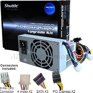

D.h. ein flaches Gehäuse für die Grafikkarte und das Netzteil, kein vollwertiges HTPC Gehäuse die sind einfach viel zu klobig.
Evtl kann man auch ein Netzteil in das Gehäuse integrieren, so ein kleines flaches Shuttlenetzteil mit 250W bspw, sollte genug Leistung bringen.
sehr kleine NTs haben oft keinen PCIe-Stecker. Man kann das zwar adaptern, aber ich weiß nicht, ob ein normaler 4pin-Stecker dann die Leistung liefern kann, die ein 6pin-PCIe-Stecker liefern würde. (Vorausgesetzt man braucht überhaupt eine separate Stromzufuhr.)

Tatsächlich? Dachte das wäre das einzige was die Shuttle Barebones haben ?( Dann hätten die ja noch ein normales od. externes haben müssen.
Und warum überhaupt laut? Okay, da drin ist ein 60mm Lüfter, bei den größeren ein 80mm Lüfter, aber die kann man ja per Poti regeln... ach so laut kann das gar nicht sein.
Edit: Aaah wait, ja auf dem Bild von mir da oben ist das längliche shuttle netzteil mit ganz kleinem lüfter ja klar, das ist laut.
Ich dachte eher an sowas hier, war einfach das falsche pic da oben...
ok
und jo, ok, die gab es auch in shuttle-pcs, die bauform gibst aber halt auch in servern udn workstations,
leide rmachts das ebend nicht leiser
der preis ist übrigens dann die frage, weil ein bequiet pure-powe rkommt ca. 30 euro, alles was teurer ist udn weniger kann ist ja dann humbug ;)
