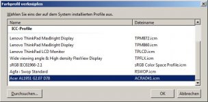

[quote='Tester5',index.php?page=Thread&postID=771687#post771687]normal sollten die Displays auf 60Hz laufen. Einigen wurden auch direkt als wide viewing angle and high density flexview display erkannt, andere einfach als Thinkpad Display 1400x1050. Wo ist der Unterschied?[/quote]
eventuell haben einige den treiber von lenovo und andere nicht.
den treiber gibts bei lenovo bei jedem model das sxga+ hat, im Monitor treiber packet,
bei der treibermatrix
sieht dann so aus beim farbprofil zuweisen....
