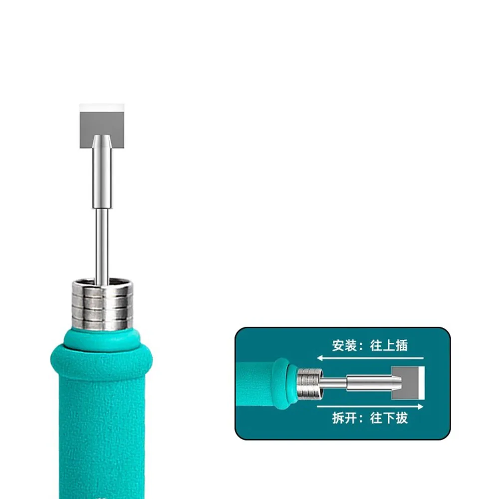

@iYassin Man kann auch eine breite Lötspitze nehmen und eine Pinseite zuerst auslöten, dann die andere.
Es gibt auch 15 mm breite Schaufel Spitzen. Gibt es solche Spitzen für deinen Lörkolben?
12€
Shovel Typ tip JCB
Original ist teuer, Aliexpress hat Spitzen für ca 12€. Passendes Gerät für JCB 245 wäre Fnirsi HS-02A (A ist wichtig, B hat einen anderen Spitzentyp)
