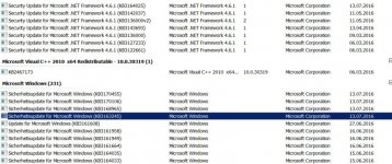

So, das sind die letzten (plus ein paar optionale):
attachment.php
