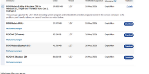

aktueller Stand: USB Recovery Versucht, von Lenovo Seite Bios Datei geholt mit Rufus Bootable gemacht. Beim Start bleibt die weiße LED ca 60 Sekunden an, der USB Stick leuchtet rot, das wars dann aber schon, nach 1 Stunde hat sich nichts getan (zwischendurch ist die LED an und ausgegangen. Nach einen Neustart wieder ca 40 Sekunden durchgehend weiße LED, dann ganz kurz Lenovo Logo, dann aus..
Es gibt bei ThinkPad keine USB BIOS Recovery oder Crisis Recovery. Was du berichtest hat nur was mit Windows zu tun.

auf dem Gerät ist UBUNTU installiert, kein windows, ich versuche das BIOS mit USB neu zu schreiben, verstehe ich da etwas falsch

ich habe dies einige male so versucht, einmal ist eben dann auch das Lenovo logo erschienen, jedoch nur ganz kurz
