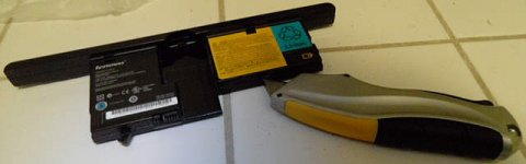

Hm - das Aufbekommen ist immer das Schwierigste. Ich hatte bisher fast immer Glück: Akkugehäuse ist geclipst und klebt mit sehr haftstarkem doppelseitigen Klebeband an den Akkus.
Mit 'nem Schraubendreher würde ich nicht rangehen, da ist mir das Risiko zu hoch, durch Hebelkräfte im Inneren die Zellen zu Beschädigen.
Den letzten Akku (ein Lenovo-Akku) habe ich in stundenlager Fleißarbeit an der inneren Klebenaht mit einem Industriemesser aufgeritzt, bis ich die Klebenaht selbst mit einem Messer vorsichtig aufbrechen konnte. Verschlossen habe ich den Akku später mit 1 Lage Paket-Tesa (dünn & hatftstark), außerdem sieht es keiner, weil dieser Teil im Lappy verschwindet.

Mit "Industriemesser" meinst Du ein Teppichmesser? (Zu tief schneiden wäre sicher gefährlich, insb. bei Folienpacks.) Falls eine Zelle nur noch 1.5 Volt o.ä. hat, würde ich es sowieso nicht wagen zu laden, egal ob sie (Spreng-?)Ladung annimmt. Und zum Zellentausch ist wirklich nur die "Nummer 5 Lebt"-Methode machbar, damit der Chip nicht wegstirbt? (Das 2. Pack parallel schalten würde ich eher nur mit 10 Ohm-Zementwiderständen o.ä. versuchen und warten bis sich die Ladung angleicht, weil bei stark abweichender Ladung der Ausgleichsstrom durch Erhitzung zu bombigen Ergenbissen führen könnte.)
Ja, allerdings nicht gerade die billige Baumarktausführung mit labbriger Klinge in'ner Plasteführung. Außerdem schrieb ich ja "...habe ich in stundenlager Fleißarbeit an der inneren Klebenaht...", also nicht mit Gewalt und "gib ihm", sondern wirklich besonnen. Man merk, wenn man durch die Plastik ist. Ich habe mir auch nur einen Ansatzpunkt produziert, um die Verklebung dann stückchenweise mit dem Messer aufzuschneiden bzw. aufzubrechen. An diesen Stellen kann man notfalls mit Klebeband agiern und wenn der Akku wieder im Gerät ist, sieht man nichts.
Der einzige Akku, an dem ich bisher gescheitert bin, ist von einem Makita-Bauschrauber. Das Gehäuse ist extrem dick (2 - 3mm) und rundherum verklebt (halt für harten Baustellen-Alltag), da gibt es ohne großflächige Zerstörung keinen Weg rein und zwangsweise später keine Chancen für eine Wiederverwendung des Gehäuses.

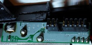

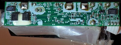

Ich habe es immerhin geschafft die Landmine zu öffnen. Die Rand-Schweißnähte des Akkupacks ließen sich vorsichtig per Teppichmesser aufritzen, doch am übelsten ist, dass die Wand des Deckels zwischen der Doppelwand des Bodens in einen Spalt greift (wie eine Labyrinthdichtung), und dort von vielen Plastikhaken und schwarzem Heißkleber o.ä. festgehalten wird. Daher musste ich über Eck im Schraubstock eingespannt vorsichtig mit breitem Schraubendreher hebeln um das Plastik Stück für Stück auseinander zu ziehen. Bloß nicht mit Kraft zu tief schneiden; erwischt man die Folienzelle, heißt es "Fire in the hole" und sofort in Deckung! (:crying: Fehlt mir eine Augenbraue...?!) Zumindest schützt die Doppelwand die gefährlichen Zellen halbwegs gut vor Kontakt mit der Klinge. Besonders am linken und rechten Gehäuserand muss man vorsichtig sein, weder die Führungsschiene noch die Zellen zu beschädigen.
Innen liegen die 4 bunten Kabel formschlüssig in Rillen des Deckels gedrückt (mit Klebefilm fixiert), die sich höchstens mit größter Mühe wieder dorthin zurück befördern lassen. Doch ohne Rausziehen geht der Deckel nicht auf.

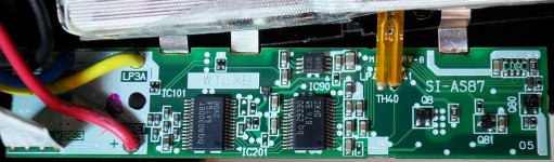

Vorsicht!: Die Controller-Platine sitzt teils hinten in der Leiste, die man an ihrer Naht stückweise aufhebeln muss um die Hälften zu trennen. Bei offenem Gehäuse sitzen die Platinen nicht mehr in Führungen und können leicht Kurzschlüsse machen. Darum isolierende Plastikstücke (z.B. aus Blisterpackung) zwischenlegen bevor man irgendwas bewegt, entfernt oder anschließt.

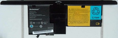

Das Gehäuseunterteil enthält 4 halbstarre Flachzellen (ca. 5*3.5*1cm) mit runden Kanten (Form ähnl. 4.5V Flachbatterie) und den Polen an gegenüberliegenden Enden. Die Zellen sind rot-metallic mit verschiedenen Nummern, die offenbar nur Seriennummern und keine Typbezeichnung sind. Von der Form her scheinen die Elektroden wohl gerollt und nicht (wie ganz eckige Folienakkus) in Zickzackfaltung zu sein.
Die Zellen sind mit doppelseitigem Schaumklebeband am Gehäuseboden befestigt und nur durch vorsichtiges Verwinden des Gehäuses und anschließend vorsichtiges Ziehen abzulösen. Die Verbindungen sind so kurz, dass man ohne teilweises Ablösen z.B. nicht richtig an den Controller kommt. Zum Hebeln sollte man nichts härteres als breite Kabelbinder verwenden um die Zelle nicht zu beschädigen. Obwohl Wärme evt. gegen den Kleber hilft, sollte man Haartrockner bei Akkus besser vermeiden, da sie maximal 60°C vertragen und schon irgendwo über 80°C durch Verdampfen der Chemikalien Explosionsgefahr besteht.
Liegt das Gehäuse mit Anschluss-PCB nach vorn, liegt dahinter horizontal Zelle 1 (Pluspol rechts), dahinter Zelle 2 (Pluspol links). Links davon sitzt rechts Zelle 3 und links Zelle 4 (beide Pluspol hinten). Nur unter Zelle 4 sitzt ein einzelner mutmaßlicher Thermofühler (oranges Folienkabelteil), was für zuverlässige Überhitzungserkennung grob ungeeignet ist. Höchstens das Laden unter 0°C (kann durch Zersetzung Lithiummetall abscheiden und zu Bränden führen) lässt sich so verhindern. Doch vielleicht dient er hauptsächlich als Zünder, der sich per Fernwartungsbefehl im Cyberkrieg glühend erhitzt durchs Folienpack schmilzt um die Brandbombenfunktion zu aktivieren.
Elektrisch sind die 4 Zellen einfach in Reihe geschaltet mit dazwischen je einer Balancer-Leitung zum Controller. Der Strom fließt vom Minuspol (blau zum Controller, von dort schwarz zur Buchse auf Anschluss-PCB) zu Zelle 1, von deren Pluspol die Blechschiene zur Anschluss-PCB und von dort (Folienkabel Pin 4) zum Controller. Der Pluspol geht zum Minuspol Zelle 2 und deren Pluspol (gelbes Kabel) zum Controller. Von dort geht Blechschiene zum Minuspol Zelle 3 und deren Pluspol direkt zum Controller und per Blechschiene zum Minuspol Zelle 4. Deren Pluspol geht direkt zum Controller. Vom Controller geht der geschaltete Pluspol der gesammten Reihenschaltung (rotes Kabel) zur Buchse auf Anschluss-PCB.

Vorher blieb die neue Ladung gut 2 Tage in den Zellen (fiel nur von 3.01V auf 2.98V o.ä.), was zeigt dass die wohl nicht komplett tot sind. Es ist unklar, ob der Controller jegliche Messversuche am Ausgang (verpolter Durchgangstest zur Reaktivierung?) oder sogar schon Anfassen mit Fingern (Hautwiderstand) als Panikzustand oder Sabotageversuch einstuft und sofort seine Selbstzerstörung ("Sicherung") aktiviert um vermutete Brandgefahr oder jegliche Reparaturversuche von Grund auf zu verhindern. (Gesinnungen wie der erzwungene Rückruf von Ikea-Kommoden wegen Kippgefahr durch kletternde Kleinkinder (die überhaupt nur durch Missachtung der Befestigungsanleitung entsteht) zeigen wohin US-Klagewahn führt und welches Unheil TTIP bewirken wird.)
Gut ist zumindest, dass selbst nach Losbrechen des Heißklebers und vieler Klammern der Gehäusedeckel weiterhin so stramm im Spalt einrastet, dass er bei festem rundum zudrücken kaum mehr zu öffnen ist. Außer durch Fallenlassen aus 2m Höhe auf Steinboden (nicht ausprobieren! - Feuergefahr) kann ich mir kein Szenario vorstellen, bei dem das Akkupack versehentlich wieder auf geht. (Etwas Tesafilm drum rum scheint fast unnötig.) Daher darf man den Deckel keinesfalls voreilig mit Kraft fest zudrücken, bevor alles komplett repariert und an seinem Platz ist. Zum Testen am Laptop lässt sich das Akkupack auch geöffnet einsetzen; wichtig ist drauf zu achten, dass die Anschlussplatine korrekt und nicht verrutscht auf dem Steckkontakt sitzt.
Ich habe schließlich versucht das Akkupack per Labornetzgerät von seiner Buchse aus zu laden und die Kennlinie protokolliert. Der Stromverbrauch war
2V = 100mA
5.78V = 350mA
7V = 430mA
8V = 500mA
12V = 590mA
13.3V = 620mA
Doch außer dass die angebliche "Sicherung" heiß wird und Zellenspg. minimal schwankte, bringt dies garnichts. Ein eingeschaltetes Kurzwellenradio rauschte auf gut 15MHz während des Anschließens schwächer, was auf Leben im Controller hindeuten könnte, doch modemartiges Gezirpe hört man keines.
Offenbar lässt sich das Ding so nicht wiederbeleben; ob aus echter Feuergefahr oder programmierter Obsoleszenz wird sich wohl nicht eindeutig beweisen lassen. (Anders als beim lächerlichen Schadensausmaß von Druckertintenflecken durch zu vollen Tintenschwamm ist zumindest das Gefahrenpotential von Akkubränden offensichtlich.) Ich will keinen halben Monatslohn für nen Lenovo Originalakku rauswerfen, und was für Chinaböller in billig nachgebauten Feuerwerksbatterien stecken (und ob diese wirklich kompatibel sind und aufs Dock passen) weiß wohl auch niemand.
- Existiert NiMH für X61t?
Am liebsten wäre mir ein Umbau auf Batteriefächer für vorgeladene NiMH, doch vom Durchmesser passen wohl nur AAA-Zellen (je 3 Stück ersetzen 1 Li-Ion) deren Leistung gering ist. Ob dafür ein mit X61t verwendbarer Controller existiert ist ungewiss. (Zumindest sollte externes Laden möglich sein.) Ein größeres Gehäuse passt jedenfalls nicht in die Dockingstation, sofern die Zellen nicht nur als breiter Wulst im Hinterrand säßen.

Der Reparaturversuch war wohl erfolglos (Controller streikt)
Sieh es nicht verbissen - es gibt genug preiswerte Ersatzakkus. Du kannst natürlich auch gern einen originalen von Lenovo holen, aber der ist dann geringfügig preisintensiver (der kostet dann nämlich über 100€).
Schade, aber einen Versuch war es wert. Ich habe so nämlich schon einige Akkus wieder zum Leben erweckt, die laut Controller/Laptop defekt sind und sich nicht mehr laden ließen. Man hätte natürlich auch gleich einen neuen Akku kaufen können...
Reparierbarkeit hängt wohl sehr stark vom Modell ab. Hat jemand den Originalakku des X61t (FRU "P/N 93P5031, ASM P/N 42T5205") überhaupt schon jemals wiederbeleben können? (Kann man den Fehlerspeicher löschen? Sind die seltsam geformten Flachzellen überhaupt etwas gängiges, oder bloß der Fantasie Lenovos entsprungen?) Das 4400mAh Patona-Ding sieht nicht aus, als wenn es mit auf die Dockingstation passt.
