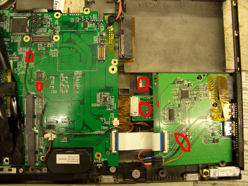

Zum Bild unter https://abload.de/img/3in1x4uxh.jpg : Hast du da zufällig Notizen bzgl. der Pinbelegung? ;-)
Zum Bild unter https://abload.de/img/cimg2296doata.jpg : Da liegt ja einiges zusätzliches drinne, was ich nicht auf Anhieb identifizieren kann. Ich hab mal die Frechheit besessen es unter https://mifritscher.de/austausch/x62/cimg2296doata_markiert.png zu kopieren und zu annotieren:
1: das sieht nach einem recht vieldrähtrigem Kabel aus, das Richtung 4. geht und ihren Ursprung irgendwo auf dem Mobo oberhalb der 1. hat - was ist das?
2: da greifst du anscheinend 2 weitere Pins ab?
3: ist ne kleine zusätzliche Platine - was macht die?
4: dito
5: holst du da Strom ab?
Und hier noch ein Teil der Schaltung auf der linken Platine im Displaydeckel vom X60/61t:
1) Greift die Signale für die Status-LEDs ab, die normalerweise vom Atmega 48V gesteuert werden (auf dem Blatt blau markiert) sowie das Signal des Hall-Sensors für Display schließen. Beim X61t gibt es noch einen weiteren Hallsensor auf dem Inverter, der aktiviert wird, wenn der Deckel im Tabletmodus ist. Der wird bei mir aber vom Atmega32U4 für die Tablettasten ausgewertet.
2) Greift USB D+ und D- vom Fingerprintreaderanschluss ab, um sie zum Stecker für das Bluetoothmodul zu leiten (rechts unten). Vom Displaystecker gehen außerdem die Signale BDC_ON und BDC_LED zum Bluetooth-Stecker sowie von links unten vom WLAN-Slot die Signale WIFI_BUSY und BT_BUSY. Den Stecker für das Bluetoothmodul (mit Kabelenden dran) habe ich von einem alten R61-15.4"-Displaykabel genommen (R500 hat das gleiche Displaykabel).
Der Stecker vom Bluetoothmodul hat diese Belegung:
3) und 4) lediglich Stecker mit einem Stück Platine dran mit aufspreizenden Leiterbahnen zum besseren Anlöten von Kabeln, wo ich die LED-Signale, Bluetooth-Signale und das Signal für den Displaystecker dran gelegt habe (auf dem Bild war das noch garnicht fertig, Endergebnis siehe hier). Außerdem habe ich 3,3 V (lila), GND (schwarz) und 5 V (rot) von der separaten Platine bei 5) abgegriffen und leite die ins Display.
