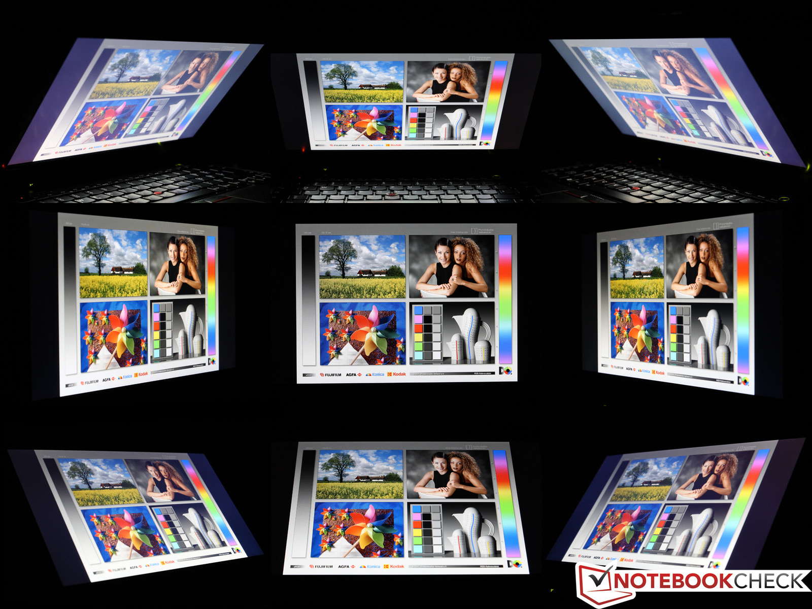

moin
kann man dieses Display für ein 230t auch in einem X230i verbauen?
http://www.ebay.de/itm/Lenovo-Think...3?pt=Notebook_Komponenten&hash=item35cb6631c9
bei notebookcheck habe ich dieses Bild gefunden
Was sagt ihr? Kann man es wagen, oder sollte man die 40€ mehr für ein definitiv passendes ausgeben?
