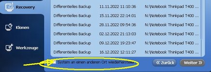

Das mag beim Clonen so sein; wenn man mit AOMEI Backup über ein Image restauriert, kann man auch auf eine USB-Platte restaurieren und die dann einbauen; x-mal so praktiziert bei T400 und T440p.
