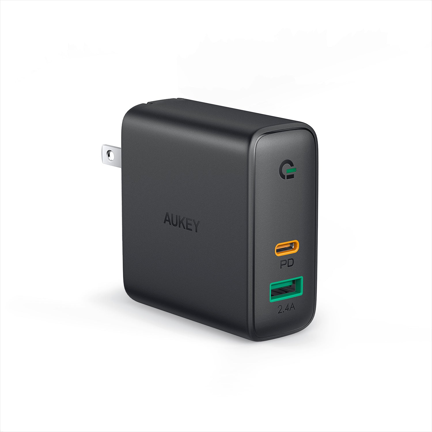

Ich hab 2 von diesen, seit ca. einem Jahr.
Anker
Damals allerdings woanders und viel günstiger erstanden... Ich meine €35/Stück.
