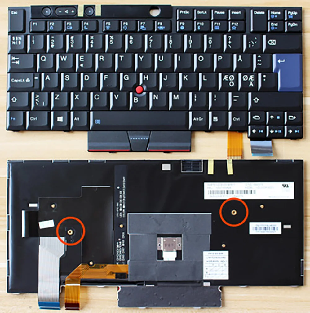

abgesehen davon, das ich Aliexpress & Co. eher meide, würde man noch eine in Japanisch bekommen:
https://de.aliexpress.com/item/1005004765649657.html
Müsste man aber arg umlabeln, aber bevor gar nichts mehr geht, wäre das ev. eine Option.
Mal schauen ob ich das noch angehe, denn Alternativen wird es kaum mehr geben ...
Das ist mit "umlabeln" nicht getan. Die hat ein ganz anderes Layout. zwischen M und Shift haben wir in DE 3 Tasten, das japanische Keyboard hat 4.
Zwischen 0 und Backspace ist da ebenfalls eine Taste zu viel.
Lieber eine zu viel als eine zu wenig oder nicht? :D
Eine japanische zur Seite zu legen ist auch für Besitzer der deutschen Version nur zu empfehlen, da es ganz schnell zu einem Kabelbruch kommen kann. Leider selbst schon erlebt mit der T25 Tastatur. Wenn es den Trackpoint dann trifft, kann man den einfach transplantieren von der japanischen.
