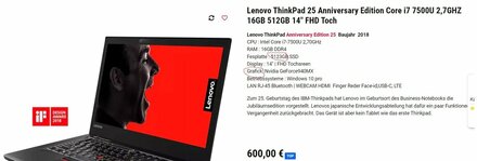

In der Bucht (mit Suchbegriff "Thinkpad Anniversary" wird man fündig) gibt es mehrere aus Japan. Da bräuchte man nur die Tastatur tauschen.... ;) Wenn jemand da zuschlägt, würde ich ihm die Tastaur verkaufen, gegen die braune Ledertasche, die dabei ist und etwas Aufpreis. Da käme man vielleicht ins Geschäft🤫
Du meinst sowas wie "Junk Lenovo Thinkpad 25 25th Anniversary Edition Japan Kostenloser Versand"?
https://www.ebay.de/itm/404952175056
Warum gibt mir die Bezeichnung zu denken?
1160 EUR für ein paar Kleinteile; denn Unterboden, Mainboard und Display kann man ja getrost vergessen, ein T480 muss auf jeden Fall noch her und die Tastatur kann man wegen der doch eher "gewöhnungsbedürftigen" Belegung auch kaum benutzen.
Die braune "Ledertasche" sieht doch sehr nach Kunstleder aus, war die bei Deinen TP 25 nicht dabei

Besonders vertrauenserweckend ist die Artikelbeschreibung ja nicht.... ;):eek:
Im Grund hätte ich alle Teile, um das Gerät quasi in Neuzustand zu versetzen, aber eine richtige Artikelbeschreibung zum Zustand finde ich nicht.
Als Zustandsbeschreibung steht weiter unten : "
Artikelzustand: Diese Artikel wurden generalüberholt neuwertig und weist keine oder nur minimale Gebrauchsspuren auf " .
P.S.: Bei den fehlerhaften Beschreibungen hast Du noch "Tochscreen" übersehen ,da war wohl wirklich ein Praktikant mit Rechtschreibschwäche oder schwachen Fingern am Werk :D ...
Da kann man ja als Testbed ein schwedisches T25 für € 600 nehmen : https://it-mixx.de/Lenovo-ThinkPad-25-Anniversary-Edition-Core-i7-7500U-27GHZ-16GB-512GB-14-FHD-Toch .
Bei den Kursen für die Einzelteile lohnt sich das wohl :D ...
ja, 600 EUR wären schonmal nicht schlecht, leider ist das wichtigste Teil, nämlich die Tastatur, nur bedingt zu gebrauchen.
