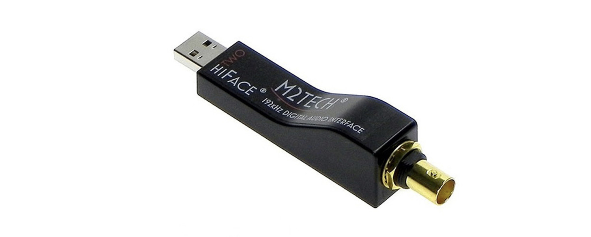

Manunta HiFace TWO bzw. M2Tech HiFace Two (RCA).

Was der Vorteil vom Manunta HiFace TWO sein soll, erschließt sich mir noch nicht so ganz. Er kann nichts mehr als die anderen Geräte, kostet aber locker (mehr als) das fünffache.
Vielleicht weil es das (messbar) besser und zudem es an BNC ausgeben kann, woran man dann ein Kabel 50 Ohm anschließen kann?
Das Teil hat aber doch eine RCA (Cinch) Buchse, kein BNC, soweit das die Bilder und die Spezifikationen hergeben.
Und messbar besser: Hast du irgendwo solche Messwerte? Ist ja schließlich digital, Rauschabstand/SNR u.ä. gibt's daher nicht. Oder haben die anderen Geräte Probleme mit Jitter o.ä., die dieses Gerät nicht hat? Dann würden mich mal Messwerte interessieren.
Das Teil gibt es auch mit BNC Output. Verzerrung und Rauschen gibt es auch messbar in der digitalen Klangwelt.
Natürlich kann man auch ein digitales Signal verzerren. So lange es damit aber nicht "beschädigt" wird, hat das keinen Einfluss auf den Klang. Ebenso Rauschen. Lasse mich aber gerne mit Messwerten oder Begründungen vom Gegenteil überzeugen (gibt ja auch Ausnahmen, wo das anders ist - HDMI ist ein bestes Beispiel, dank TDMS sorgen Störungen im Signal oder schlechte Kabel tatsächlich wieder für Bildrauschen wie bei analogen Übertragungen).
