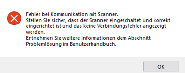

Ich habe diese Dateien heruntergeladen (siehe Anhang).
Aber der Scanner erscheint bei mir nicht im Gerätemanager.
Es kommt eine Fehlermeldung wenn ich auf EPSON SCAN klicke.

Hast Du den Treiber installiert? - Die Software alleine reicht sicherlich nicht.
ja, habe es installiert. Kann ich das nochmal prüfen nicht das da was schiefgelaufen ist ?
Da muss was schiefgelaufen sein oder Du hast nicht den Treiber installiert, habe hier den EPSON V30 und der funktioniert wunderbar mit dem Treiber von der Epson Supportseite unter W10 64bit..
Welche von den Dateien in deinem Anhang hast du denn ausgeführt?
Der Scanner ist aber ordnungsgemäß angeschlossen? Und falls der einen eigenen Schalter hat, ist dieser auch so gestellt, dass das Gerät „an“ sein müsste?
Ansonsten anderen USB-Port, anderes Kabel, etc. ausprobieren. Oder das Gerät an einen anderen Rechner testen. Auf jeden Fall ist es untypisch, dass der Scanner nicht mal als „unbekanntes Gerät“ im Geräte-Manager angezeigt wird.
Noch ein kurzer Nachtrag: wir haben an der Uni in den unterschiedlichen Bibliotheken auch ältere Scanner von Epson, die funktionieren unter Windows 10.
Es muss beim anschließen des Scanners zumindest im Gerätemanager ein neues Gerät auftauchen und dabei ein Ton aus den Lautsprechern zu hören sein.
Falls das Teil an einem USB 3.x-Port hängt, mal an einen 2.0 anschließen. "Früher" hatte auch AV- und Firewall Dritter die Eigenschaft, USB-Ports zu blockieren.
Die Epson Treiber sind mitunter eine Katastrophe, versuch mal über den Gerätemanager den von der Epson Homepage heruntergeladenen Treiber zu installieren. Ggf. kann man hier sogar den W7 Treiber versuchen, klappt bei dem 12 Jahre alten Epson in der Familie noch einwandfrei. Alternativ hierzu: Vuescan.
