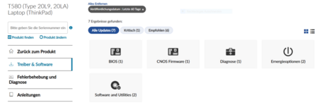

ThinkPad T580 - 7 neue Treiber einschließlich BIOS-Update innerhalb von 60 Tagen, die nicht in Vantage oder TVSU auftauchen
think_pad
Extremly Active Member
20 Feb. 2014
6.629
Darunter "Lenovo Intelligent Thermal Solution Driver", "Power Managment" und "Lenovo Power and Battery Driver".
  • Like
Reaktionen: ATh
Lüfter läuft früher an, aber insgesamt ruhiger. Akkus halten länger. Man kann jetzt auch ohne Probleme im BIOS bei AC attached von "Max. Performance" auf "Balanced" schalten, ohne Geschwindigkeitsverluste oder Verlust der Schwuppdizität.
Das irre Problem, dass das T580 einfach abschaltet, wenn man im ZDF live- oder Youtube-Vollbildmudus auf der Zeitleiste hin- und herspringt, ist auch nicht wieder aufgetreten.
Ich hab das mal versucht, beim L490 nachzuvollziehen. Da ist nach letztem BIOS und den aktuellsten Treibern das Gerät auch wunderbar ruhig. Dummerweise kommt das daher, dass es im Modus "Ausgeglichen" nur noch auf etwa 1,3 GHz hochtaktet und selbst bei "Beste Leistung" fix auf 1,5 GHz läuft.
Lustig, lässt man das Gerät im Akkubetrieb laufen, funktioniert das Hochtakten ganz wunderbar und es kommt auch auf Turbotakt. Ach Lenovo...
Edit: USB-C Netzteil abgezogen und wieder rangesteckt und auf einmal taktet es auch da wieder sauber hoch. Merkwürdig...
