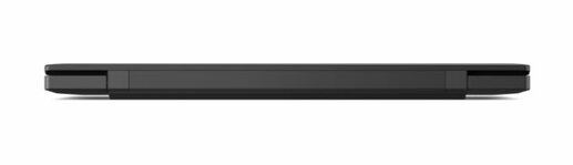

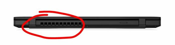

Nochmal zur Thematik "Abwärme" - habe mir Bilder vom E14 angesehen. Wenn der Laptop zugeklappt am Dock hängt ist die Entlüftung mit dem breiten Scharnier denke ich eher nicht so gut wie bei 2 Einzelscharnieren:
E14 - Entlüftung vom Scharnier verdeckt (Bild ersatzweise vom T14s):
zum Vergleich das L14 Gehäuse hinten gut offen (beim T14 auch so; so kenne ich das auch vom Büro):

Wir haben in Büro auch Modelle vom L14 der genau diese Lüfterschlitze hat. Der Lüfter ist dort massiver aber nicht umbedingt leiser und die Schlitze nur die Hälfte der Länge.
Beim E14 G7 sind die Lüfterschlitze entlang des ganzen Scharniers, haben also mehr Fläche. Wenn der Deckel zu ist kann die Luft nicht nach oben entweichen, sondern nur noch nach unten was das ganze natürlich verringert.
