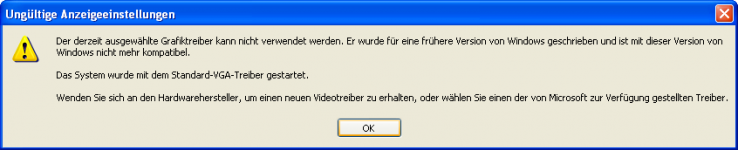

gleiche Konfiguration - ebenfalls Grfaikkartentreiberprobleme?
Habe auch XP mit SP3 und ein T60 mit der X1400.
Bluescreens habe ich nicht, aber manchmal lassen sich Monitoreinstellungen nicht verändern (oder nach dem Ausdocken sehe ich gar nichts, oder die Einstellungen lassen sich nicht verändern u.v.m.) und/oder der Rechner ist extrem langsam.
Beim Neustart kommt dann die Fehlermeldung:Anhang anzeigen 40359
Mir steht dann auch das aufwändige Treiberupdate bevor, oder?
