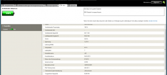

Hier mal der Screenshot

Das sollte so nicht sein. Da müssen wir wohl auf einen anderen "Wissenden" warten.@Lockheizer
Wenn ich auf voll laden stelle, wechselt das System nach einer Zeit automatisch in den Atomatischen Modus und hat dann weiterhin 90Wh als verbleibende C, allerdings 83 als C insgasamt und 93,6Wh als C vollständig.
