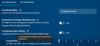

Ihr kommen der Sache langsam näher:
In der „Intel Graphics Software“ habe ich „Automatische Display Aktualisierung“ deaktiviert. Damit läuft alles normal. Auch nach einem Neustart etc.
ABER:
Sobald die Kiste nicht genutzt wird und in Standby geht, hängt die Anzeige wieder. Wenn man dan in der Intel Software die Automatische Display Aktualisierung ein und wieder aus schaltet, läuft es wieder.

Dann gibt es bestimmt bald in diesem Thread ein Konvolut an registry Keys, die helfen, dieses Stromspar Geraffel automatisch abzuschalten.
Müssen nur herausgefunden werden 😂
In Windows Anzeige gibt es meines Wissens nach auch noch Schalter die das Energiesparen aktivieren, ggfls. Zusätzlich in den erweiterten Energieoptionen.
Da war mein Riecher ja "riechtig"
Zum Beispiel die dynamische Aktualisierungsrate (hier nicht verfügbar):
Das würde ich dem Gerät auch mal rausprügeln:
Änderungen im Intel Grafik Controlpanel ändern jedenfalls auch Regkeys:
