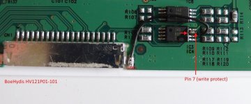

Link original Beitrag auf forum.thinkpads.com. Beschrieben habe ich das EEPROM auch mit edid-rw unter Ubuntu.
attachment.php
