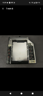

Moin, hab mich einen verpackten da, allerdings kein Original Lenovo. Ich kann ihn dir heute Abend im T60 testen wenn du magst.
sata auf sata dürfte direkt durchgeschleift werden,
if so wär ein einfacher workaround den Anschluss eines T60 CD LW in einen Standard HD caddy für 10-15 € zu pflanzen.

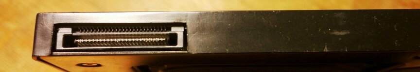

Laut Thinkwiki nutzen T4x und T6x "Ultrabay Slim", ohne "Serial" davor.
D.h. da ist außen ein PATA-Interface und der Schacht ist 9,5mm hoch. Die Kombination ist schwierig zu finden.
Zur Praxis:
Ich habe in einem Notebook auf T60-Niveau einen Adapter (12,7mm hoch, PATA außen, SATA innen) an dem SATA-HDDs wunderbar funktionieren, mehrere sonst unauffällige SSDs aber Protokollfehler bis zum Abwinken werfen.
Ich vermute, die Protokollübersetzung funktioniert nicht 100%ig, was für HDDs egal ist, für SSDs aber nicht. Das sollte man möglicherweise auch hier bedenken und in der Ultrabay keine SSD betreiben.
Entscheidend ist wie der Anschluss auf der Rückseite aussieht (PATA oder SATA) und wie hoch das Teil ist (9,5 oder 12,7mm).
UltraBay SATA-HDD Adapter für T61: FRU 26R9246 / PN 26R9247

Der UB-Adapter vom Doc passt auf jedenfall nicht ! Dieser ist einer für ein T400 aufwärts mit Seriell UB Slim ,kenntlich an dem Abstandshalter damit man mit versehentlich den falschen Anschluss in den Parallel-Anschluss des T61 prügelt :D ...

Du bist auf den Ultrabay-Adapter nicht mehr angewiesen. Du kannst auch einen USB to SATA-Adapter verbauen, (es muss aus Kompatibilitätsgründen dieser hier sein), und dann kannst Du auf wirklich jede austauschbare M2-SATA- oder NVMe-SSD so viel Images ziehen, wie Du möchtest. Am USB 2.0-Port kommt das Teil auf 70 bis 90 MB/s und ist damit etwa genauso schnell, wie eine SATA I-SSD im Ultrabay-Port.
